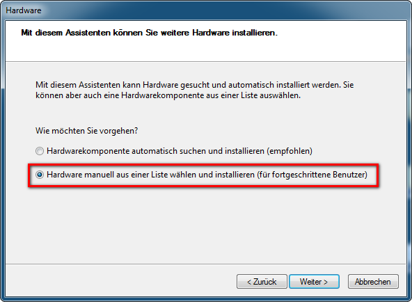

Die Tastenkombination Windowstaste + R drücken, in das Feld hdwwiz eingeben und mit OK bestätigen. Es öffnet sich ein Assistent, in dem einfach auf Weiter geklickt wird. Im nächsten Fenster wird die zweite Option Hardware manuell aus einer Liste wählen und installieren ausgewählt:
![Der Hardware-Assistent zum hinzufügen eines neuen Netzwerkadapters](https://u-labs.de/wp-content/uploads/2015/03/hardware-assistent-300x220.png)
