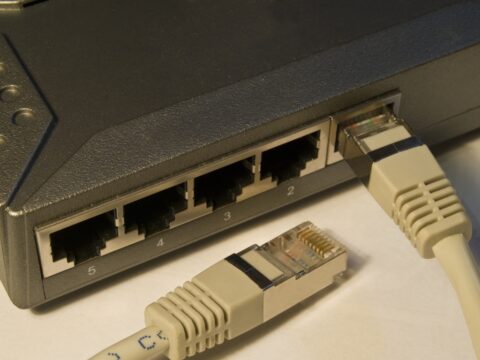

IPv4 und IPv6 verständlich erklärtNetzwerke wie das Internet ist auf die Protokolle IPv4 und IPv6 angewiesen (Bild: Chris Adel / pixelio.de)
