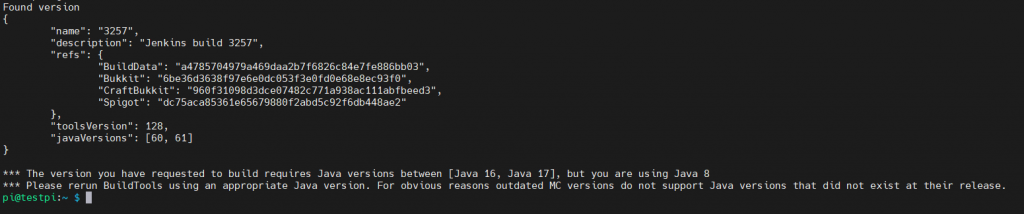

Die derzeit aktuelle LTS-Version 17 kommt erst mit Debian 11 in die offiziellen Paketquellen. Es ist im August 2021 erschienen, für das darauf aufbauende Raspberry Pi OS gibt es derzeit keinen Veröffentlichungstermin. Wer eine aktuellere Version benötigt (z.B. für einen Spigot Minecraft-Server, dort wird zurzeit mindestens 16 gefordert, wobei 16 bereits end of life ist und man daher 17 nehmen sollte), kann diese jedoch händisch installieren.
Bestimmte Programme fordern eine neuere Java-Version, als in den offiziellen Paketquellen derzeit verfügbar – hier am Beispiel der Buildtools für Spigot demonstriert, die bei einer älteren Version als 16 den Dienst einstellen.
