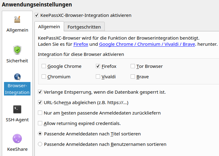

In KeePassXC navigieren wir dazu in Werkzeuge > Einstellungen und klicken links auf Browser–Integration. Diese müssen wir dort aktivieren, damit unsere Zugangsdaten an den Browser gesendet werden.
Der Browser empfängt die Zugangsdaten über die KeePassXC-Browser Erweiterung. Nach dessen Installation sind wir bereit, um die Verbindung einzurichten. KeePassXC bietet dafür ein Skript an, dass dies erleichtert:
