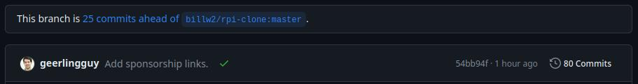

Mit dem neuen Skript erstellt startet das geklonte Abbild wieder wie das Original direkt in das Raspberry Pi OS, statt in BusyBox. Nun wäre im Sinne der OSS-Bewegung der Zeitpunkt, dem Quell-Repository diese Änderung zur Verfügung zu stellen: So profitieren alle die Geerlings Repository nutzen von den Änderungen, inklusive ihm selbst. Während ich das für diesen Beitrag vorbereite, stellte sich allerdings heraus: Er war schneller und hat kurz davor einige Änderungen (Commits) veröffentlicht. Darunter auch eine Korrektur für das Problem der verschobenen Boot-Partition.11
Somit ist die Übermittlung meines Fix nicht mehr nötig. Dies demonstriert die Macht der Open Source Community: Bereits wenige Tage nachdem das Problem bemerkt wird, arbeiten mehrere Personen an einer Lösung. Alleine hier sind es mindestens drei, da diese Code-Änderung nicht von Geerling selbst kam. Sondern von einem GNU/Linux-Nutzer aus Stuttgart.
