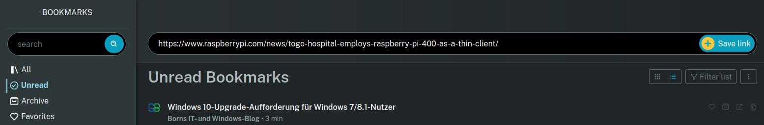

Das Hinzufügen neuer Links ist hier am einfachsten: Link oben einfügen und rechts auf Save link klicken. Wenige Sekunden später erscheint er (meistens) mit Titel & Favicon der Seite, bei manchen schlägt dies fehl.

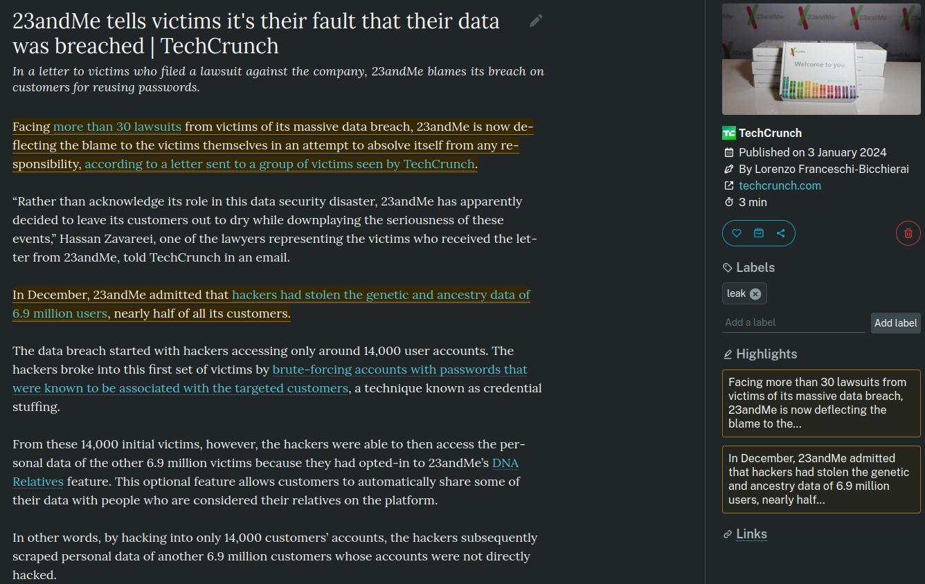

Ein Klick darauf zeigt den Inhalt aus dem lokalen Archiv an, d.H. die Seite ist komplett offline gespeichert. Schrift, Größe und Zeilenabstand lassen sich anpassen. Werbung sowie Cookie-Banner bleiben außen vor. In meinen Stichproben funktionierte das meistens gut, teils passabel. Das schlechteste Ergebnis lieferte ein Codeberg-Ticket, bei dem z.B. die Profilbilder der Kommentarschreiber viel zu groß den Lesefluss erheblich stören.
Rechts lassen sich Schlagworte festlegen. Während der Eingabe erscheinen bereits für andere Seiten genutzte Tags. Das Auflisten von z.B. häufig genutzten fehlt leider. Praktisch: Rechts werden die Metadaten (Veröffentlichungszeitpunkt, Autor) aus dem Artikel geladen und angezeigt. Auch die Möglichkeit, markierten Text als „Highlight“ speichern zu können, finde ich nützlich. Readeck zeigt alle markierten Stellen rechts an und erlaubt einen Sprung darauf per Klick, eben so sämtliche enthaltene Links. Auf der Startseite lässt sich sogar nach Markierungen in sämtlichen Artikeln filtern.

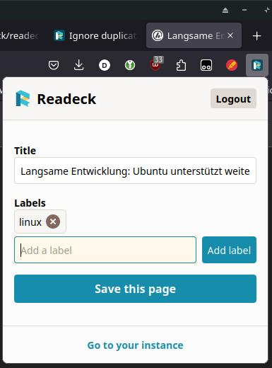

Um geöffnete Seiten aus dem Browser direkt speichern zu können, existieren Erweiterungen für Firefox und Chrome.6 Technisch hat es den Vorteil, dass der Abruf aus dem Browser heraus stattfindet, nicht per Readeck-Server. Somit können auch Seiten aus dem deep web archiviert werden: Etwa hinter einer Bezahlschranke, geschlossene Foren, kommerzielle Soziale Netzwerke mit Kontozwang usw. Im Alltag finde ich das sehr praktisch und schneller, als den Link manuell in Readeck einzufügen. Leider gibt es einen entscheidenden Nachteil: Selbst beim Tippen fehlen jegliche Vorschläge zu bereits existierenden Tags. In der Web-Version sind sie vorhanden und verhindern damit, versehentlich relevante Schlagworte zu übersehen oder ggf. ungewollt neue anzulegen.
Neu hinzugefügte Seiten gelten grundsätzlich als „ungelesen“. Archivierte erscheinen in einer eigenen Standard-Gruppe, eben so Favoriten (Herz-Symbol) und Artikel. Letztere grenzt Text-Artikel von beispielsweise YouTube-Videos ab. Bei Videos auf YouTube werden Titel und ein kurzer Anfang der Beschreibung erfasst, mehr jedoch nicht. Sollten Kanalbetreiber oder Plattform es löschen, ist das Video selbst verloren.

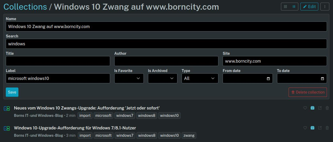

Collections bieten mehr Möglichkeiten durch Suchfilter. Es erscheinen die gleichen Kriterien wie nach der Eingabe eines Suchbegriffs links oben. Im Unterschied zur normalen Suche lassen sich die Kriterien speichern. So können mehrere Schlagworte kombiniert werden – allerdings mit Leerzeichen statt Komma. Praktisch: Nach dem erstmaligen Anlegen zeigt die Collection ihre Treffer nach dem Speichern sofort an und hält die Filter geöffnet. Ist man mit den Ergebnissen nicht zufrieden, lassen sich die Kriterien ohne Klick-Orgie anpassen. Die Auswahl ist recht umfangreich: Seiten, Zeiträume, Inhaltsarten, Volltextsuche auf den Inhalt oder nur den Titel ist alles möglich. Nützlich finde ich ebenfalls das ein/ausschließen von Favoriten und archivierten Lesezeichen.

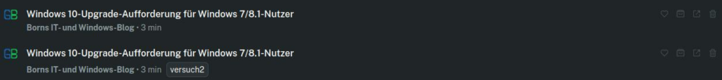

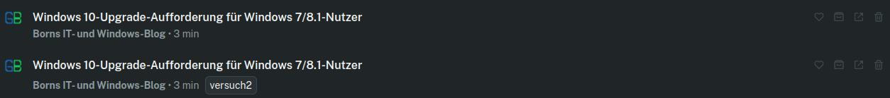

Das ist ein echtes Problem. Duplikate werden früher oder später vorkommen. Sind Seiten mehrfach vorhanden, dient das der Übersicht natürlich absolut nicht, im Gegenteil. In einem Ticket wird das Ignorieren von Duplikaten seit Januar 2024 diskutiert.7 Der Entwickler möchte eine Bestätigung des Nutzers vermeiden, die entscheidet, wie im Konfliktfall vorzugehen ist. Er sieht legitime Gründe dafür, die gleiche URL mehrmals zu speichern. Als Beispiel werden Fehler/Netzwerk-Probleme genannt.

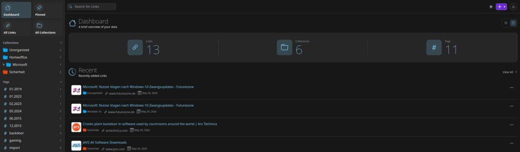

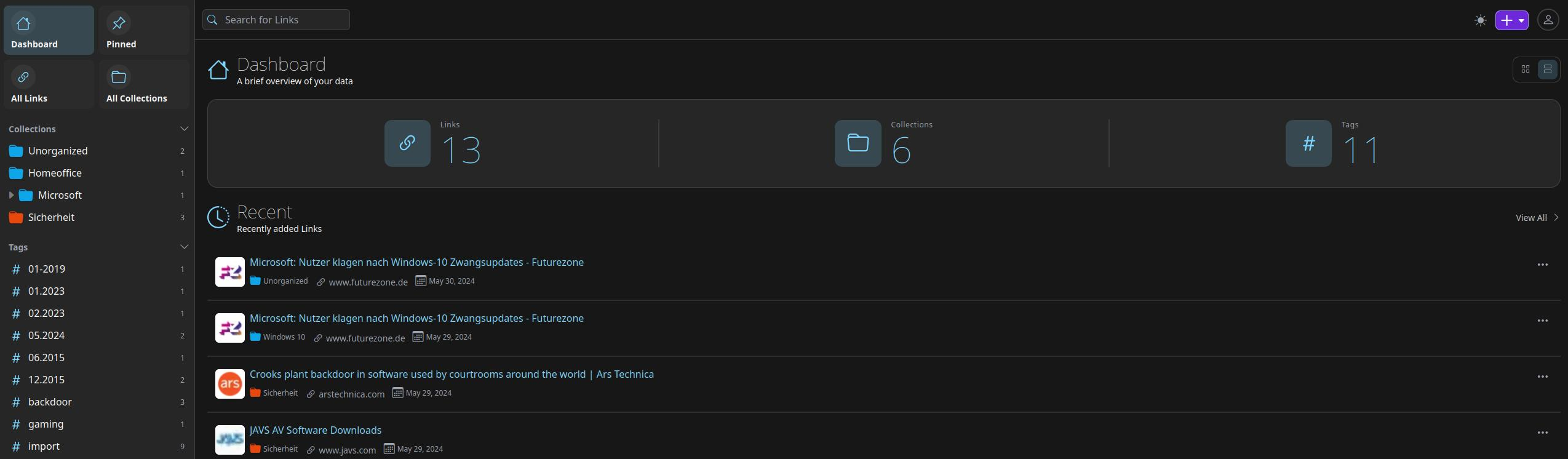

Die Oberfläche wirkt anfangs bei der Anmeldung etwas altbacken, was sich nach der Anmeldung bessert. Insgesamt finde ich sie übersichtlich: Das Dashboard zeigt auf einen Blick, wie viele Links, Collections und Tags man hat. Die letzten Beiden werden links zudem aufgelistet und sind damit sogar schneller erreichbar, als bei Readeck. Leider macht Linkwarden diese Vorteile durch unnötige Klick-Orgien an anderer Stelle zunichte. Das Hinzufügen eines neuen Links erfordert mindestens drei Klicks, weil man rechts oben einen Kombi-Knopf für Links & Collections eingefügt hat. So etwas mag aus Sicht des Designers ästhetisch wirken. In der Praxis ist es jedoch ähnlich unsinnig, wie bei der Anmeldung das Passwort-Dialog auf eine zweite Seite zu verfrachten.

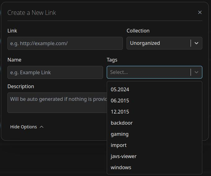

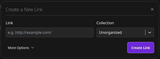

Ähnlich sieht es im Dialogfenster aus, welches sich bei New Link öffnet. Es versteckt die Schlagworte unter More Options und damit hinter einem weiteren Klick. Somit sind es in diesem Falle mindestens vier Klicks, bis der Link endlich gespeichert ist. Auch hier frage ich mich: Wozu? Drei Felder finden sich in den erweiterten Optionen. Die Zeiten von 800×600 Pixeln Auflösungen sind vorbei, dementsprechend könnte man sich diesen weiteren unnötigen Klick sparen.
Sinnvoll finde ich hingegen die Auflistung der bereits angelegten Schlagworte. Auf Wunsch kann im gesamten Tag gesucht werden. Wer z.B. nach „view“ sucht, findet das existierende Schlagwort „javs-viewer“, obwohl sich der Suchbegriff am Ende befindet.
Die Auswahl der Collections funktioniert ähnlich und ist ebenfalls durchdacht. Sie zeigt sogar Verschachtelungen (z.B. „Windows 11“ in „Microsoft“) sowie die Anzahl der bereits enthaltenen Lesezeichen. Schade: Zwar soll es möglich sein, direkt an dieser Stelle neue Kategorien anzulegen. In meinen Tests hat das jedoch nicht funktioniert, der Server schreibt eine Datenbank-Exception ins Log. An der Stelle bricht auch das Anlegen des Links ab und wird nie abgeschlossen.

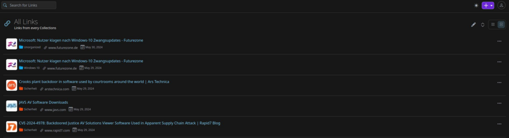

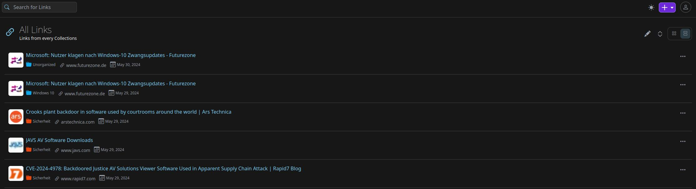

Beide bieten oben rechts auch eine Listenansicht. Die ist deutlich kompakter, kommt dennoch nicht an Readeck heran: Sie enthält weniger Elemente und lässt Informationen wie die Schlagworte vermissen. Man sieht sie erst nach einem Rechtsklick auf Edit Link – wenig übersichtlich. Dafür zeigt Linkwarden als Zeitstempel zumindest an, wann sie hinzugefügt wurden. Den Veröffentlichungszeitpunkt ignoriert man.

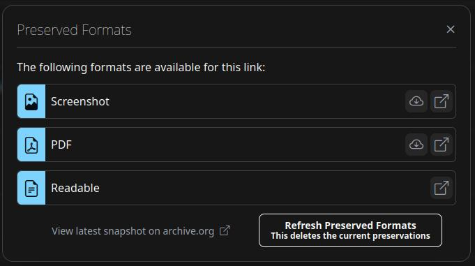

Ebenfalls gut versteckt sind die archivierten Fassungen. Während bei Readeck ein Klick auf den Titel genügt, öffnet Linkwarden den originalen Link und verlangt den Umweg über das … Menü rechts auf Preserved Formats. Anschließend sieht man alle Formate, in denen die Seite lokal verfügbar ist.
Standardmäßig sind dies drei Stück: Readable öffnet eine Textversion, die jedoch leider in einigen Fällen durch Cookie-Banner oder Abo-Aufforderungen unbrauchbar ist. PDFs und Screenshots werden auf die gleiche Art erstellt und lassen sich in dem Fall ebenfalls nicht sinnvoll verwenden, wie folgendes Beispiel zeigt. Sehr schade, da sich PDF & Bildschirmfoto sogar direkt herunterladen lassen. Eine praktische Möglichkeit, um veränderte oder nicht mehr existierende Seiten in universellen Formaten weitergeben zu können. Readeck fehlen diese beiden Formate, konnte mit Cookie-Bannern & co. dafür allerdings besser umgehen. Ein funktionierendes Format ist hier mehr Wert, als drei kaputte.
Womit Linkwarden wiederum punkten kann: Ein Haken in den Einstellungen unter Preferences aktiviert das automatische Anlegen eines Snapshots auf Archive.org. Schöner wäre allerdings, dies (zusätzlich) pro Link auszuwählen. Schließlich möchte man ggf. nicht alle Inhalte pauschal dort hin senden, bzw. das Archiv mit beschränkten Inhalten (z.B. Bezahlschranken) zumüllen. Die anzulegenden lokalen Formate PDF & Screenshot lassen sich in den Einstellungen ebenfalls ändern, beide nur global.

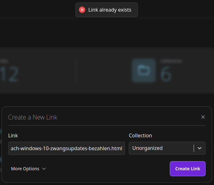

Wie man am obigen Beispiel sehen kann, kümmert sich Linkwarden standardmäßig nicht um Duplikate. Wie bei Readeck werden sie normal angelegt, ohne zumindest einen Hinweis. Im Gegensatz dazu bietet Linkwarden in den Einstellungen unter Link Settings die Möglichkeit, das zu ändern. Ist Prevent duplicate links angehakt, verweigert die Software das Hinzufügen von bereits existierenden Links:

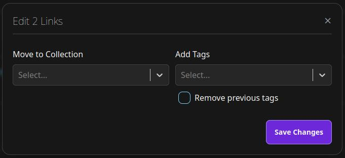

Wer mehrere Lesezeichen gleichzeitig ändern möchte, freut sich über die eingebaute Stapelverarbeitung. Sie ist nur in der All Links Ansicht vorhanden und wird über den Stift rechts oben aktiviert. Dann klickt man die gewünschten Einträge an und kann sie in eine Collection verschieben, oder Tags hinzufügen. Wahlweise lassen sich die bereits gesetzten Schlagworte löschen. Ansonsten ist der Funktionsumfang vergleichbar, auch Linkwarden bietet Browser-Erweiterungen.

Readeck kann das besser und hat insgesamt im Alltag bei mir die bessere Figur gemacht. Daher sehr schade, dass hier keinerlei Prüfung auf Duplikate erfolgt – so entsteht schnell Chaos. Wenn das verbessert wurde, ist Readeck die wohl bessere Lösung für Einzelpersonen. Wer Lesezeichen teilen möchte, kommt nicht an Linkwarden vorbei – oder komplett auf öffentliches Teilen ausgelegte Plattformen, wie z.B. Shaarli.9
