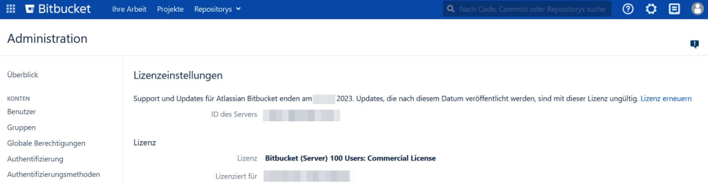

Sicherheitsupdates nicht für alle
Wenn eine Software Sicherheitsaktualisierungen bereitstellt, sollte man diese natürlich so schnell wie möglich einspielen – das ist eine altbekannte Grundlage für IT-Sicherheit und gilt unabhängig von einzelnen Produkten oder Herstellern. Bei Atlassian ist dies jedoch mit einem cleveren Preisschild versehen: Sämtliche Aktualisierungen kann man nur installieren, sofern zum Veröffentlichungsdatum ein aktiver Supportvertrag besteht wurde. Der kostet, und zwar nicht zu knapp. Fehlerkorrekturen sind hierbei keine Ausnahme, selbst für Sicherheitsaktualisierungen verlangt Atlassian Geld.
Dass der Fehler ja bereits von Atlassian in der Vergangenheit gemacht wurde und somit dem Kunde ein mangelndes Produkt verkauft wurde, spielt für das Unternehmen keine Rolle. Man stelle sich das in anderen Branchen vor: Es wird z.B. ein Serienfehler in einem Automodell bekannt. Der Hersteller behebt ihn, aber verlangt dafür einen Wartungsvertrag. Dieser kostet nicht nur jeden Monat bzw. jedes Jahr Geld, sondern wird zudem jedes Jahr deutlich teurer. Würde man vermutlich nicht akzeptieren, und das zu Recht. Vor allem dann, wenn es sich dazu nicht um einen einzigen Fehler handelt. Sondern alle paar Monaten ein neuer entdeckt wird.
