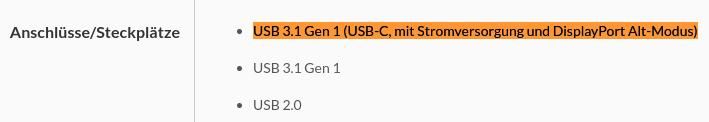

Viele Notebooks haben jedoch nur eine USB Typ C Buchse, die zudem für die Stromversorgung genutzt wird. Dort einen Bildschirm permanent anzuschließen, ist daher nicht möglich. Welche Anschlüsse welche Funktionen unterstützen, erfährt man in den technischen Daten. Hier beispielhaft an einem ThinkPad E14. Dieser hat zwar zwei moderne USB 3.1 Anschlüsse, aber nur einer mit USB C (statt der alten A) Buchse und der zusätzlichen Möglichkeit, Bildsignale auszugeben. USB 3.2 Gen1x1 und Gen 2×1 unterstützen nämlich auch die Alten USB A & Micro-USB Stecker. Gerade in diesem Falle bleibt nur eine Docking-Station.
