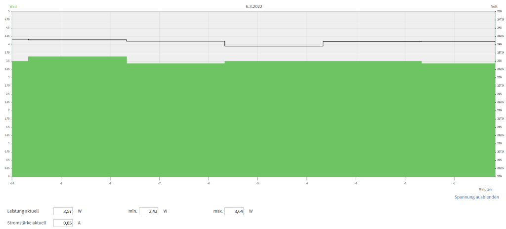

Ein direkter Vergleich mit dem vorherigen Verbrauchstest des Pi ist nicht möglich, da in diesem Beitrag ein moderneres Messgerät eingesetzt wurde – Details habe ich in diesem Post aufgezeigt. Um dies genauer in Relation zu setzen, anbei noch einen Raspberry Pi 4 (4 GB Arbeitsspeicher) mit dem gleichen Messgerät. Raspberry Pi OS 11 ohne Anpassungen oder Optimierungen läuft im Leerlauf, es sind keine Geräte angeschlossen, die Netzwerkverbindung erfolgt per Ethernet:
![](https://u-labs.de/portal/wp-content/uploads/2022/03/grafik-7-1024x468.png)
Im Leerlauf haben wir einen Mehrverbrauch von ungefähr 1,5 Watt, das entspricht einer Kilowattstunde pro Monat. Macht derzeit ungefähr 32 Cent pro Monat und 4,15€ im Jahr, wenn man vom Leerlauf ausgeht. Gerade für Server ist das interessant, da diese ja überwiegend nur wenig bis gar nicht ausgelastet sind. Der größte Unterschied ergibt sich unter Last, was natürlich daran liegt, dass der i5 deutlich stärker ist als der BCM2711 des Raspberry Pi 4.
