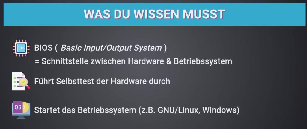

Das BIOS (Basic Input/Output System) ist die Schnittstelle zwischen PC-Hardware & Betriebssystem. Es führt einen Selbsttest (POST) durch, bei dem Prozessor, Arbeitsspeicher & angeschlossene Laufwerke auf ihre grundlegende Funktion überprüft werden. Funktioniert alles, lädt es das Betriebssystem (z.B. GNU/Linux oder Windows) von startbaren Laufwerken in den Arbeitsspeicher & startet dies.
UEFI hat bereits seit einigen Jahren das klassische BIOS als Schnittstelle für Computer-Firmware abgelöst. Der Nachfolger erledigt im Kern die selben Aufgaben, allerdings mit Besserungen: Etwa 64 Bit (UEFI 2.0) statt 16 Bit Architektur, Festplatten über 2 TB, Grafische Oberfläche, Netzwerkunterstützung und weitere Funktionen, bei denen das in den 1980er Jahren entstandene IBM kompatible BIOS an seine Grenzen stieß.1

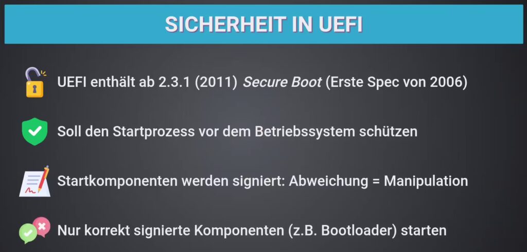

In UEFI-Version 2.3.1 kam 2012 Secure Boot (Sicherer Start) hinzu.2 Es beschränkt den Start auf signierte Bootloader, um Manipulationen vor dem Start des Betriebssystems zu erkennen – etwa durch Schadsoftware. Bootkits & Rootkits starten vor dem Betriebssystem, wodurch sie schwer zu entdecken sind.34 Und überstehen dort eine Neuinstallation des Betriebssystems. Soweit die Theorie – bis heute sind derartige Angriffe (wie BadBIOS5) in der Praxis selten. Dabei haben allerdings Geheimdienste wie die NSA ihre Finger im Spiel, die vorgeben, uns mit der Ausnutzung von Sicherheitslücken schützen zu wollen.6
Das Ausstellen dieser Signaturen übernimmt Microsoft: Deren Zertifizierungsstelle (bzw. teils mehrere, s.u.) ist in Windows-PCs hinterlegt. Darauf haben sich die großen PC-Hersteller geeinigt. Sie liefern in aller Regel Windows aus, andere Betriebssysteme sind für sie daher irrelevant. Damit kontrolliert der Konzern bis heute, welche Bootloader (und damit auch Betriebssysteme) auf nahezu allen Computern starten dürfen.

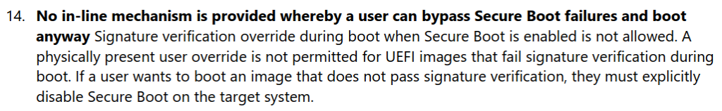

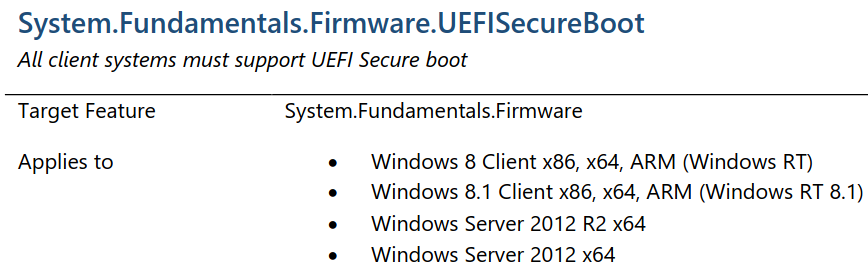

Doch mit Windows 8 verlangte Microsoft erstmals Secure Boot für zertifizierte Windows-PCs.15 Sie benannten damals das Windows Logo program um – es beschrieb deutlicher, worum es geht: Computer, die mit Windows ausgeliefert werden und das Logo der Windows-Version tragen dürfen. Für Hersteller von Windows-PCs ist das Erfüllen dieser Anforderungen eine freiwillige Pflichtveranstaltung, wie es meine Ausbilderin ausdrücken würde. In der 254 Seitigen Spezifikation sind alleine 5 für Secure Boot vorgesehen. Dort beschreibt MS detailliert, was wie zu implementieren ist.
Grundsätzlich muss Secure Boot unterstützt werden, weiter unten wird sogar dessen Aktivierung verlangt. Compatibility Support Modules (CSM), die Abwärtskompatibilität zum klassischen BIOS bieten, dürfen nicht aktiv sein.

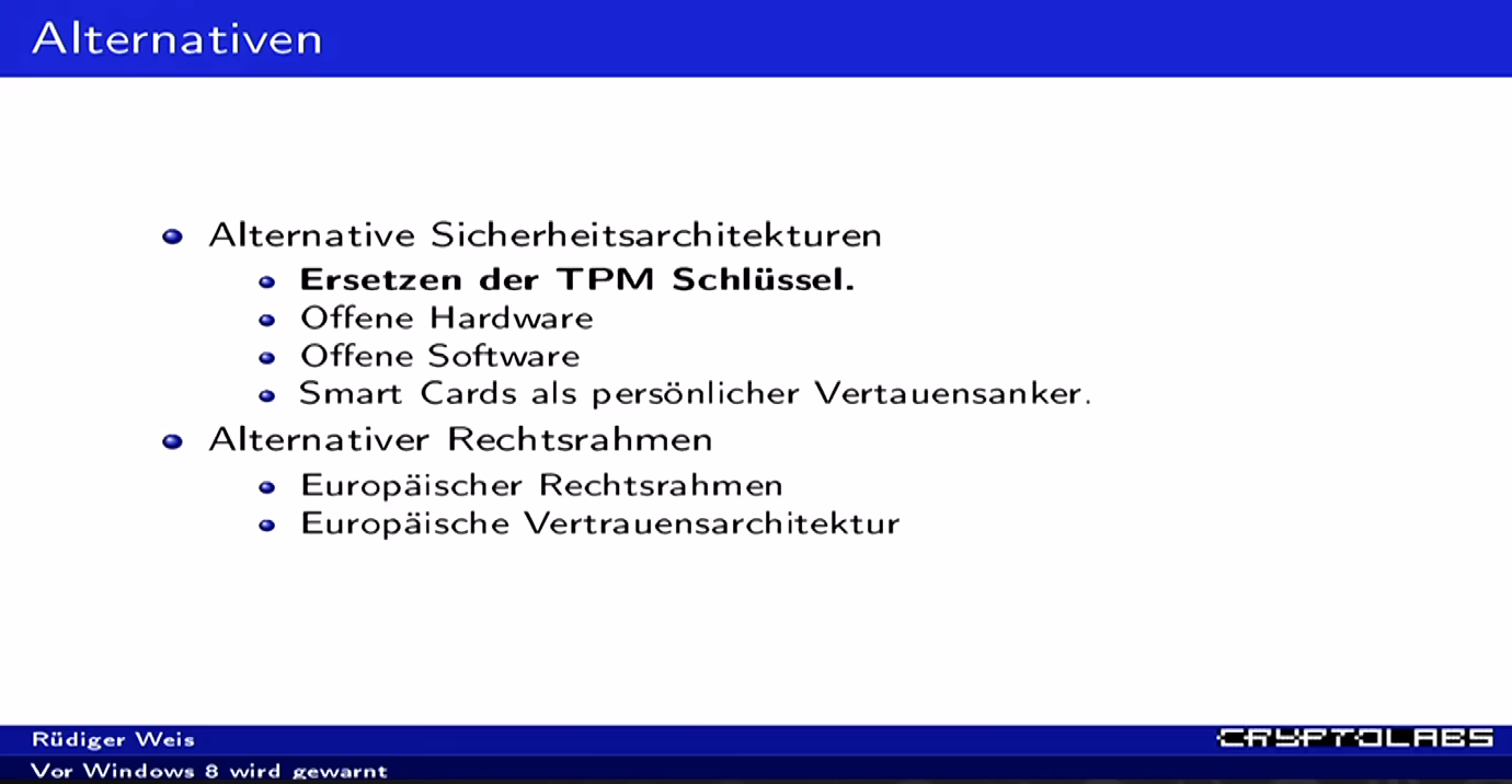

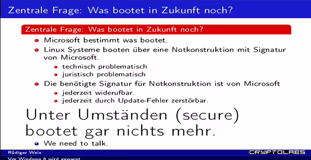

Der renommierte Informatiker & Kryptograph Rüdiger Weis informierte bereits 2014 auf dem 31C3 über die Gefahren von Secure Boot.21 Er sieht vor allem den indirekten Zwang zu Microsofts TPM-Schlüsseln kritisch: Nutzer sollten sich entscheiden, wem sie Vertrauen und Alternativen zu MS haben. Darüber hinaus sind offene Hard- und Software eine essenzielle Grundlage für sichere IT-Systeme. In proprietärer Technologie können zu leicht Hintertüren versteckt werden.
Pragmatisch stellt er die Frage, welche Betriebssysteme in Zukunft noch starten werden. MS hat das unter seiner Kontrolle. Auch den von GNU/Linux eingeschlagene Rettungsweg über den Shim-Bootloader sieht Herr Weis skeptisch und bezeichnet ihn als Notkonstruktion. Das ernüchternde Fazit: Im schlimmste Falle bootet gar nichts mehr. Sicherlich dürfte dies ein Grund sein, warum China Windows 8 auf Behördencomputern verboten hatte. Neben der Unabhängigkeit werden ausdrücklich Sicherheitsgründe genannt.22

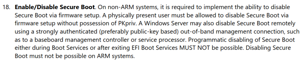

Allerdings ließ MS ein Gegenargument offen: Die Hersteller müssen eine Funktion zur Abschaltung von Secure Boot in das UEFI einbauen. Bereits ARM-Systeme waren ausgenommen. Aus damaliger Sicht wegen der geringen Verbreitung wenig dramatisch, sieht die mittelfristige Beurteilung 2024 anders aus. Immerhin konnte sich die große Mehrheit der X86 Systeme darauf verlassen, dass sich die umstrittene Funktion im Zweifel deaktivieren lässt.
Die Daumenschrauben werden seit Windows 10 enger
Doch dieser letzte Strohhalm sollte nicht von Dauer sein. Bereits 2015 entfernte Microsoft diese Pflichtfunktion auf den Anforderungen für Windows 10. Seither ist es den OEM (Erstausstattern) überlassen, ob sie den Nutzern die Abschaltung des sicheren Starts weiterhin erlauben.23 Im Wortlaut heißt es dort (übersetzt): „Windows 10 für Desktop-Editionen und IoT Core Systeme können optional die Möglichkeit zur Deaktivierung von Secure Boot in der Firmware anbieten“.24

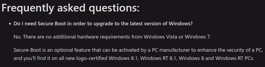

In den häufig gestellten Fragen zu Windows 7 & Vista klang das noch ganz anders. Da lautete die erste Frage, ob Secure Boot für ein Upgrade auf die neueste Windows-Version notwendig sei. Dies verneinte Microsoft klar: Es ist eine optionale Funktion, die wahlweise aktiviert werden kann.

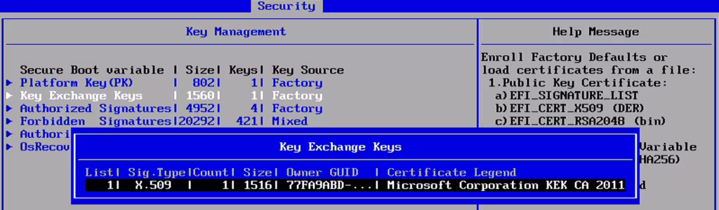

Einer der größten Kritikpunkte war und ist die Macht von Microsoft: Sie entscheiden, welche Bootloader als vertrauenswürdig gesehen werden – nur sie lässt das UEFI starten. Technisch wird das mit Zertifikaten und digitalen Signaturen umgesetzt. Im UEFI aller Windows-PCs sind vier Arten von Datenbanken für Zertifikate enthalten:25
- Der Platform Key Database (PK) besitzt die höchsten Rechte und kann die Key exchange Keys verändern. Hier ist üblicherweise ein Zertifikat vom Gerätehersteller eingetragen.
- Wer in der Key Exchange Key Database steht, darf erlaubte sowie gesperrte Bootloader anpassen. Standardmäßig tragen viele Hardwarehersteller Microsofts Zertifierungsstelle ein, da der Konzern dies vorschreibt.
- Allowed/Authorized Signatur Database ist für die Signaturen der signierten Objekte vorgesehen. Das können Bootloader sein aber auch Treiber.
- Als nachträgliche Sperrmöglichkeit für erlaubte Signaturen dient die Forbidden Database (teils DBX für deny list database abgekürzt): Ist ein Bootloader hier eingetragen, verweigert das UEFI dessen Start – selbst, wenn er parallel in der Liste erlaubter Signaturen steht.26 In dieser Datenbank stehen Prüfsummen statt Signaturen. Der Mechanismus heißt Secure Boot Advanced Targeting (SBAT).27

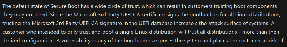

Es existiert noch ein weiteres „Microsoft Corporation UEFI CA 2011“ Zertifikat von MS, womit Bootloader von anderen Systemen außer Windows signiert werden. Dies ist jedoch von MS als optional eingestuft.2829
Alle anderen sind zweite Klasse

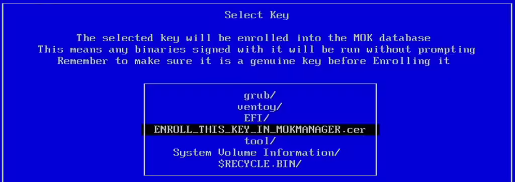

Darüber hinaus verweigert der Konzern die direkte Signatur von freien Bootloadern. Wer z.B. lediglich von einem USB-Stick booten möchte, um ein Live-System zu starten oder für die Installation eines anderen Betriebssystems, wird daher mit einem Secure Boot Fehler scheitern.
Dafür muss das Zertifikat im MokManager des Shim Bootloader importiert werden. Dies entspricht nicht der Allowed/Authorized Signatur Database aus dem UEFI! MOK steht für Machine Owner Key und ist eine Datenbank von Shim, dem die Kontrolle des Nutzers über sein System wichtig ist. Die dort hinzugefügten Schlüssel werden allerdings ebenfalls dauerhaft gespeichert.30

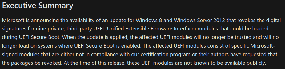

Immer wieder zieht MS signierte Bootloader zurück, weil andere Sicherheitsmängel darin gefunden haben. Lange suchen muss man dafür nicht: Bereits vor wenigen Wochen hat eine Sicherheitsfirma drei verwundbare Bootloader gefunden und gemeldet.38 MS selbst scheint sich dafür wenig zu interessieren – wie bereits weiter oben erwähnt, hat der Konzern sogar Signaturen an jene verteilt, die ihre Kriterien gar nicht erfüllen.

Alternativen sind technisch möglich, aber leider nicht in Sicht. Im Gegenteil: Seit über zehn Jahren hat MS einen Quasi-Standard geschaffen, der zunehmend verbreitet & teils bereits eingeschränkt wird. Dabei wäre das in Anbetracht der Entwicklungen & kaum vorhandener Alternativen dringend nötig. Ansonsten entwickelt sich der PC-Markt ähnlich rückschrittlich, wie Smartphones. Da ist die Freiheit zur Installation eigener Betriebssysteme weitgehend zerstört worden.
