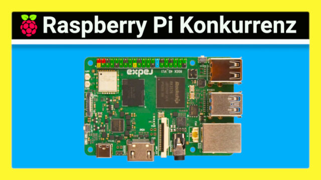

Radxa scheint mit dem Rock 3D auf den ersten Blick den Raspberry Pi 5 nicht nur geklont, sondern in mehreren Aspekten verbessert zu haben. Unter anderem kehrt die 3,5″ Klinkenbuchse zurück. Auch eine NPU für KI Anwendungen ist vorhanden. Zeitgleich erinnert der Preis an die ersten Raspi-Modelle. Während die Hardware durchaus überzeugen kann, werden beim genaueren Hinsehen allerdings Schwächen deutlich. Immerhin gibt es einen Fortschritt, der Besserung verspricht.

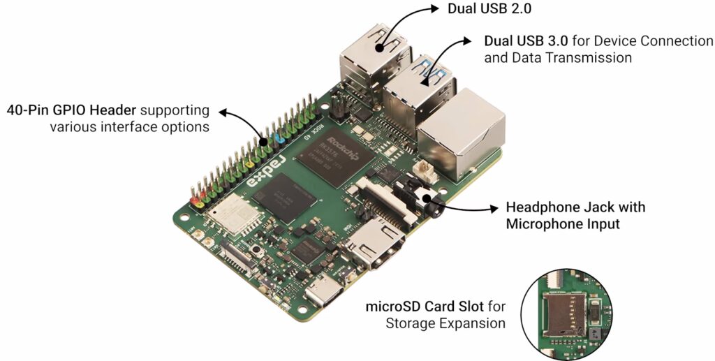

Der 40-Pin GPIO-Header fällt als erstes auf: Erst orientiert sich am Raspberry Pi, wie es bereits die Vorgängermodelle taten. Sinnvollerweise nicht in schwarz, sondern farblich für die jeweiligen Schnittstellen hervorgehoben. Darunter sind 5x UART, 3x SPI, 6x I2C, 1x PCM/I2S, 2x SPDIF, 7x PWM, 1x CAN, 1x ADC, 27x GPIO, 2x5V Ein- und Ausgang, 2x 3,3V Ausgang. Damit überragt er das Vorbild. Ein Lüfter zur Kühlung lässt sich gesondert anschließen.
Anbindung ans Netzwerk ist per RJ45 (Ethernet) Möglich. Er unterstützt 10/100/1000Mbit/s. PoE wird unterstützt, allerdings nur per externem Zubehör über einen HAT. Soweit ist Radxa mit dem Raspberry Pi identisch. Im Vergleich dazu setzt der ROCK 4D auf das neuere Wi-Fi6. Beim Raspi muss man sich mit dem Vorgänger 802.11ac (Wi-Fi5) begnügen. Bluetooth 5.4 ist ebenfalls auf dem Board integriert.
Generell orientiert sich der ROCK 4D bei den Anschlüssen stark am Raspberry Pi: 2x USB 3.0 und 2x USB 2.0 sind bei beiden identisch. Auch die Anordnung weist große Ähnlichkeit auf. Im Detail werden Unterschiede sichtbar. Beim ROCK 4D ist weiterhin eine 3,5″ Klinkenbuchse verfügbar. Sie kann sowohl als Ausgang (Kopfhörer/Lautsprecher), als auch Eingang für Mikrofone verwendet werden. Beim Raspberry Pi gehörte sie bis zum 5er Modell lange zur Standardausstattung.
Ähnlich sieht es mit vollwertigen HDMI-Ausgängen aus. Die Micro-USB Anschlüsse verbrauchen zwar weniger Platz auf der Platine. Dafür besitzt sie kein Monitor, sodass zum Anschluss Adapter notwendig sind. Dafür bekam der ROCK 4D nur einen HDMI-Anschluss spendiert, der die 4K-Auflösung mit bis zu 120 Hz unterstützt. Ein zweiter Bildschirm ist per DSI möglich, dort allerdings nur bis maximal 2K. Zum Anschluss von Kameras stehen CSI und DSI-Schnittstellen bereit.
Interessant sind die UFS & FPC-Anschlüsse auf der Rückseite. Per FPC wird 1x PCIe 2.1 bereitgestellt. Sie ermöglichen die Verbindung mit Erweiterungskarten. Unter anderem sollen damit SSDs angeschlossen werden können. Auch eine Erhöhung der Gigabit Ethernet-Geschwindigkeit auf 2,5GB lässt sich damit umsetzen. Allerdings erfordert beides HATs als Zubehör.

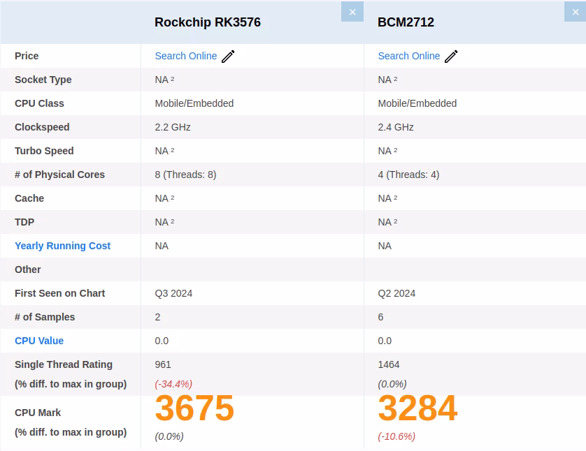

Das Herzstück bildet der Rockchip RK3576, er besitzt insgesamt 8 Kerne: Davon 4 Cortex-A72 Performance-Kerne mit 2,2 GHz Takt sowie 4 sparsamere Cortex-A53 mit 2,0 GHz. Damit setzt der Rock 4D bereits auf die Big-Little-Architektur, die Energie sparen soll. Wenig anspruchsvolle Aufgaben werden von den langsameren Kernen abgearbeitet, die dafür sparsamer sind. Benötigt man mehr Leistung, springen die Performance-Kerne mit höherem Energiebedarf ein. Der Raspberry Pi 5 dagegen nutzt mit dem BCM2712 nur die 4 Kerne des Cortex-A76. In Benchmarks erzielt der RK3576 beim Einsatz aller Kerne daher 10,6% mehr Leistung. Schwächelt dafür allerdings beim Single-Threading mit 34,4% weniger Performance.1 Allerdings existieren zum RK3576 nur zwei Messungen, der BCM2712 hat 6.
