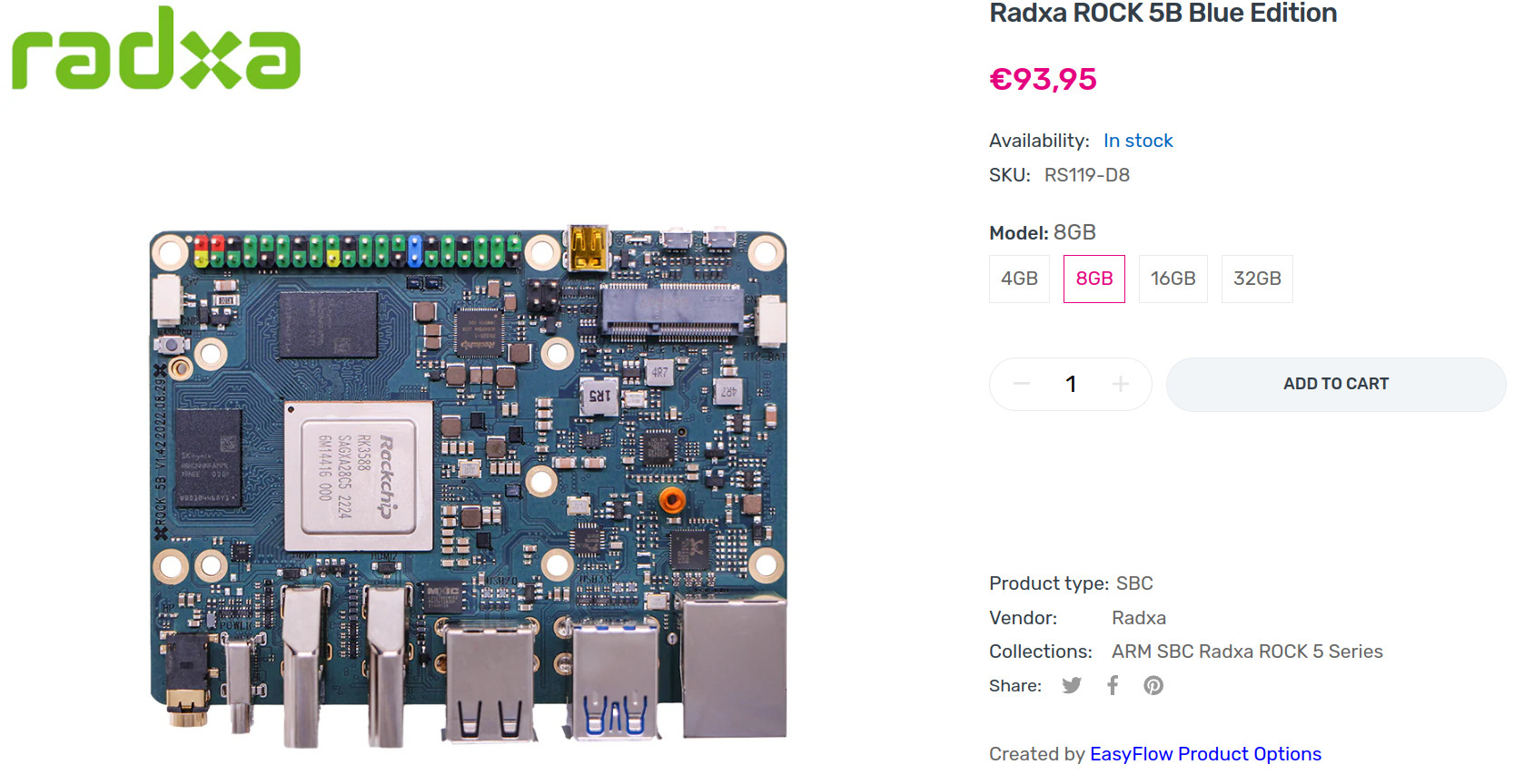

Künstliche Intelligenz kommt in die Einplatinencomputer: NPU zum CPU
Bildquelle: radxa.com

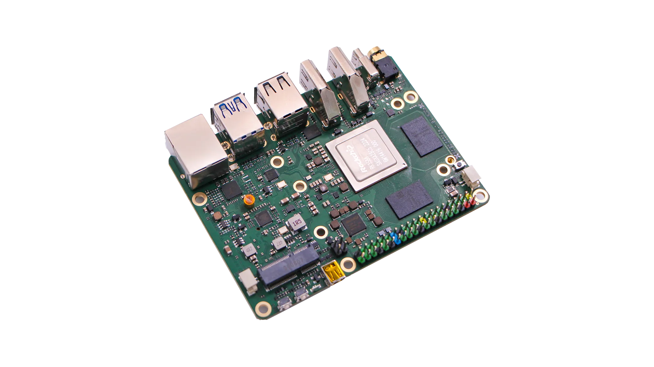

Im Rock 5B3 ist ein Rockchip RK3588 SoC (System-on-a-Chip) verbaut. Darin stecken gleich zwei Prozessoren: 4x Cortex-A76 + 4x Cortex-A55 Kerne, somit stehen insgesamt 8 Kerne zur Verfügung. Es handelt sich um die big.LITTLE Architektur von ARM: Ein schwächerer Prozessor soll stromsparend alltägliche Aufgaben übernehmen, während der zweite stärkere nur bei Bedarf aktiviert werden muss. Etwas vergleichbares hat Intel 2021 in ihre Alder Lake X86 Prozessoren ebenfalls eingebaut, um Energie zu sparen.4
Der Raspberry Pi 5 nutzt diese Technologie noch nicht und setzt auf den BCM2712: Darin steckt nur ein Cortex A76 ohne zweiten Prozessor. Im CPU-Benchmark erreicht der Raspberry Pi 5 mit 2.152 Punkten zwar deutlich mehr, als sein Vorgänger – dieser schaffte es nicht mal in den dreistelligen Bereich.5 Doch der Rockchip RK3588 bringt es mit seinen acht Kernen auf insgesamt 4.515 Punkte, womit er wiederum den Raspberry Pi 5 abhängt.6
Neben einem eingebetteten Grafikprozessor (GPU) steckt allerdings auch eine NPU (Neuromorphic processor unit oder Neural processing unit = Neuromorpher Prozessor) im Rockchip RK3588 mit bis zu 6TOPs. Selbst in der X86-Welt sind diese noch neu und selten, Intel begann erst im Dezember 2023 mit deren Einführung.7 Dort werden sie als Intel Core Ultra Prozessoren vermarktet.8 NPUs sind für maschinelles Lernen optimiert – also der Technologie, die oft hinter dem Type-Thema „KI“ steckt. Ganz neu ist die Technik nicht, Qualcomm hat schon 2018 einen Prozessor mit NPU vorgestellt.9 Erst mit dem durch ChatGPT breitflächig entfachten KI-Hype werden alle darauf aufmerksam, inklusive Intel.
In der Praxis sollen NPUs beispielsweise in Videokonferenzen den Hintergrund in Echtzeit verwischen oder ersetzen und dabei effizienter sein, weil sie auf derartige Mustererkennung spezialisiert sind. Das entlastet Prozessor und Grafikprozessor. Der Rock 5 unterstützt dafür Frameworks für tiefgehendes Lernen (Deep Learning, DL) wie TensorFlow, PyTorch und weitere.

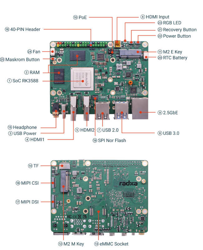

Anschlüsse (fast) auf dem Niveau eines modernen PCs
Neben 4 USB Anschlüssen (2x USB 3.0 & 2x USB 2.0) sind zwei HDMI-Buchsen vorhanden.10 Bereits das ist eine Erwähnung wert, weil der Raspberry Pi 4 zwar ebenfalls zwei Bildschirme nutzen kann – allerdings nur über Micro-HDMI. Damit lässt sich die Platine verkleinern, doch kaum ein Monitor besitzt Micro-HDMI. Man benötigt daher einen Adapter oder ein Adapterkabel von Micro-HDMI auf HDMI – das entfällt bei Radxa. Einzigartig dürfte wohl der zusätzliche HDMI-Eingang sein. Denkbar wäre damit beispielsweise die
Die Ethernet-Buchse unterstützt 2,5 Gigabit pro Sekunde und ist damit schneller, als der immer noch oft vorherrschende Gigabit-Ethernet Standard. Nicht nur beim Raspberry Pi 4 ist mit 1GB/s Schluss, auch einige X86 Mainboards setzen weiterhin darauf. Unter X86-Systemen ist das aufgrund der standardisierten Erweiterungsmöglichkeiten kein wirkliches Problem. Bei Einplatinencomputern setzt man dagegen im Zweifel lieber auf modernere/stärkere Hardware. Um die 2,5GB/s ausreizen zu können, sind allerdings entsprechende Anwendungsfälle (Übertragen größerer Dateimengen) und Netzwerk-Hardware nötig. Viele Router/Switche werden derzeit noch der Flaschenhals sein. Die Preise sinken jedoch, sodass sich dies beim nächsten Austausch bereits ändern kann.
Beim Massespeicher hat der Rock 5 ebenfalls mehr zu bieten: Ein Flash-Speicher kann wahlweise per eMMC oder M.2 angeschlossen werden. Wie auf X86-Mainboards befindet sich der M.2-Schacht direkt auf der Platine – weiteres Zubehör wie HATs ist dadurch nicht erforderlich. Je nach Anwendungsfall hat das Vor- und Nachteile: Ist der Betrieb einer M.2 SSD vor dem Kauf bereits festgelegt, spart man sich beim Rock 5 Zubehör. Um Platzprobleme bei Gehäusen muss sich ebenfalls nicht gesorgt werden. Der Raspberry Pi 5 ist mit einer PCIe-Schnittstelle dagegen universeller.
Geht es um Funkverbindungen, muss man beim Rock 5B allerdings verzichten – WLAN und Bluetooth sind nicht an Board. Allerdings können sie nachgerüstet werden. Hierfür stehen verschiedene Module bereit, neben hauseigenen des Herstellers auch ein paar von Intel. Jedes Modul enthält jeweils WAN und Bluetooth zusammen. Sie unterscheiden sich durch den Standard und damit auch die maximale Datenrate.11

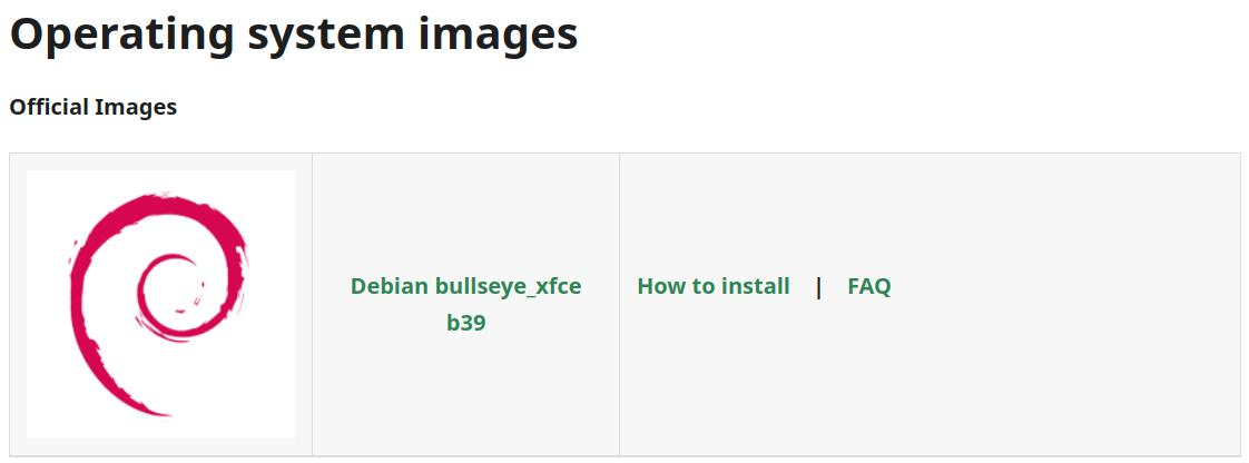

Bei Einplatinencomputern hat es sich – nicht zuletzt aufgrund fehlender Standards – etabliert, dass der Hersteller eine GNU/Linux Distribution für seine Einplatinencomputer anpasst und sie als offizielles Betriebssystem führt. Radxa macht es genau so, hier setzt man auf Debian.12
Allerdings noch Debian 11 Bullseye, welches 2021 erschienen ist. Zwar wird es derzeit noch mit Aktualisierungen versorgt. Mitte 2023 erschien der Nachfolger Bookworm (12), den der Raspberry Pi 5 bereits seit November 2023 unterstützt. Dieser Artikel wurde Mitte Mai 2024 erstellt und nach wie vor ist kein Bookworm für den Rock Pi 5B in Sicht – das wirft nicht gerade das beste Licht auf die Pflege der Software.

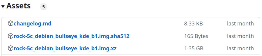

Noch interessanter wird es beim brandneuen Rock 5C (siehe folgender Abschnitt): Sein erstes Abbild erschien erst Ende April 2024 und setzt weiterhin auf Debian 11. Die Nutzer müssen mit veralteter Software leben, obwohl eine neue Debian-Version längst zur Portierung verfügbar wäre. Außerdem: Je länger das Upgrade vom Hersteller aufgeschoben wird, um so weniger Zeit bleibt Hardwareherstellern für die Prüfung/Portierung und den Kunden für das Einspielen.

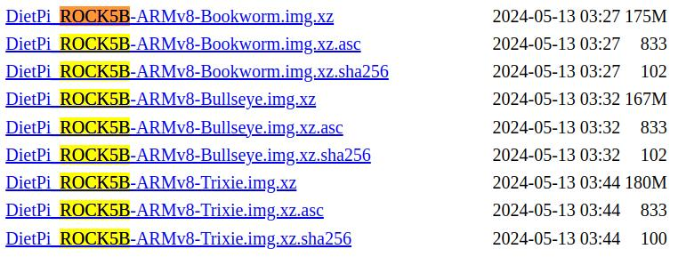

In der Community sieht es dagegen deutlich besser aus. Die auf Debian basierte, herstellerunabhängig gepflegte Distribution DietPi (hier im Kontext des RPI ausführlich vorgestellt) zeigt, was möglich ist: Sie unterstützt den Rock 5B bereits seit V8.12. Sie bietet nicht nur Abbilder auf Basis von Debian 12 Bookworm, sondern sogar für den in der Testphase befindlichen Nachfolger Debian 13 Trixie.13 Sie sind erst wenige Tage alt.
