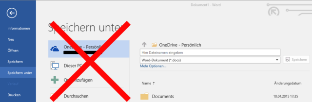

Nicht nur in Windows wurde OneDrive integriert. Auch im Office-Paket versucht man, den Nutzer zur Verwendung des eigenen Cloud-Speicherdienstes zu drängen. Wer in Word, Excel oder PowerPoint eine Datei erstellt und diese speichern möchte, landet automatisch auf OneDrive. Hier muss vor jedem Speichern manuell auf Dieser PC bzw. Durchsuchen geklickt werden, um einen lokalen Speicherort zu wählen. Etwas versteckt existiert in den Einstellungen jedoch eine Möglichkeit, dieses unerwünschte Verhalten zu ändern. So spart man sich den unnötigen Mausklick. Wir zeigen, wie es funktioniert.
