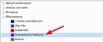

Standardmäßig ist der benötigte Effekt nicht sichtbar, da Kdenlive nur die Haupteffekte anzeigt. Deswegen müssen wir zunächst oben auf das Icon klicken, um alle Videoeffekte anzeigen zu lassen:
Klappt man nun den Bereich Bildanpassung aus, ist der Effekt Automatisches Maskieren sichtbar. Er bietet den Vorteil, dass er z.B. ein Gesicht erkennt und dies auch bei Bewegungen verfolgt.
