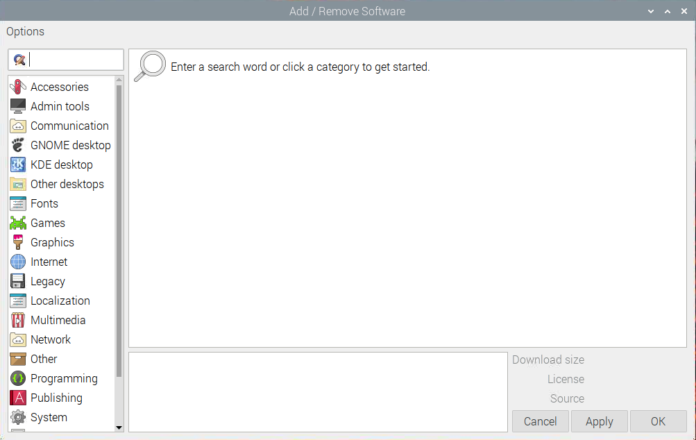

Die Paketverwaltung ist eine große Stärke von Linux-Distributionen. APT ist hauptsächlich für die Bedienung per Konsole ausgelegt. Zwar gibt es unter Raspberry Pi OS mit Add/Remove Software eine grafische Oberfläche, womit man per Mausklick Software installieren kann. Allerdings ist diese nicht zu 100% ausgereift und macht beispielsweise Probleme, wenn über eine RDP-Sitzung auf den Pi zugegriffen wird. APT hatte ich auf dem Pi bereits vorgestellt, sowohl grafisch als auch auf der Kommandozeile.

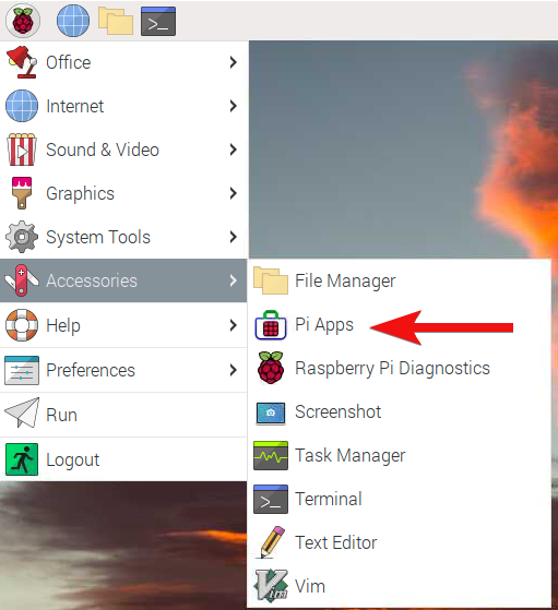

Anschließend finden wir Pi-Apps über das Anwendungsmenü im Bereich Accessoirs:

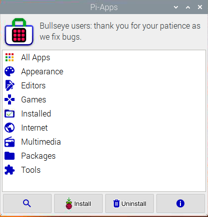

Anschließend öffnet sich ein kleines Fenster, dass verschiedene Kategorien aufzeigt. Sie lassen sich durch einen Doppelklick öffnen und enthalten teils Unterkategorien, etwa Browsers in der Internet-Kategorie.
Dort befinden sich beispielsweise verschiedene Browser, darunter auch die Rapid Release Version von Firefox. In den APT Paketquellen des Raspberry Pi OS befindet sich nämlich nur die ESR-Version. Sie ist für Unternehmen gedacht und wird zwar mit Sicherheitsaktualisierungen versorgt, aber erhält neue Funktionen erst später. Mit Rapid Release bekommt ihr dagegen die aktuellste Stabile Version. Dies kann etwa helfen, wenn es auf einzelnen Internetseiten Probleme gibt. Die händische Installation kann man sich mit Pi-Apps sparen.
Die Anwendungen stammen aus zahlreichen Quellen: Wenn verfügbar, kommen APT-Pakete zum Einsatz. Beispielsweise beim Audioprogram Audacity. Teils werden Pakete vom Hersteller geladen, etwa das Deb-Paket für die GitHub-Cli. Oder das Release-Archiv von PowerShell. Falls nötig, werden Abhängigkeiten installiert: Wer den Zoom-Client installiert, der bekommt dadurch auch den Box64 Emulator. Für manche Pakete fügt Pi-Apps aber auch Drittanbieter-Paketquellen hinzu, wie beim Firefox Rapid Release Paket. In diesem Falle sind es die Ubuntu-Paketquellen.
Eine gewisse Ähnlichkeit zu Debian besteht, aber dennoch kann es zu Problemen kommen. Generell empfiehlt es sich, die Quelle vor der Installation anzuschauen und nur fortzufahren, wenn man dieser vertraut. Da Pi-Apps Open Source ist, kann man im „apps“ Ordner des Repositories auf GitHub alle Anwendungen mit den Installationsbefehlen einsehen. Für jedes Programm gibt es einen Unterordner mit einem Skript namens install-32 bzw für 64-Bit Versionen install-64.
Bedienung von Pi-Apps
Die Kategorien helfen, um bestimmte Programm einfacher zu finden. Alternativ ist eine Suchfunktion vorhanden. Auch die Übersicht der Programme, die man per „Pi-Apps“ installiert hat ist sinnvoll, wenn man z.B. ein Programm später wieder entfernen möchte.

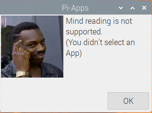

Klickt man die unteren Knöpfe (z.B. zum Installieren) an, ohne ein entsprechendes Programm ausgewählt zu haben, erhält man eine etwas ironische Fehlermeldung, womit der Fehler aber sofort klar wird:
