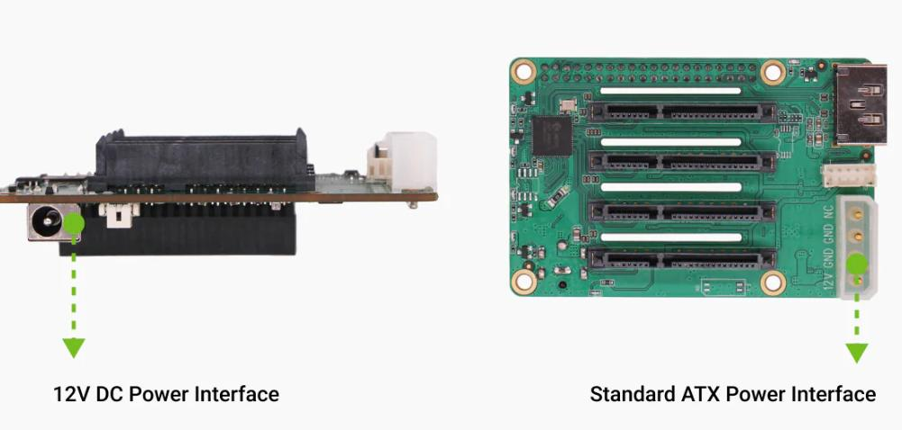

Er erlaubt den Anschluss von insgesamt bis zu 5 Festplatten (4x SATA + 1x eSATA). Für die Stromversorgung stehen 12V an einem runden Stecker und Molex zur Verfügung. Zwar wurde Molex bei den ATX-Netzteilen mit SATA schon vor längerem abgelöst. Die Meisten Netzteile haben jedoch bis heute zumindest einen Molex-Anschluss. Alternativ stehen Adapter zur Verfügung. Unterstützt werden bis zu 100 TB Speicherkapazität. Interessant ist die Möglichkeit, zusätzlich einen OLED-Bildschirm für Statusinformationen sowie PWM gesteuerten Lüfter anzuschließen. Ein RAID-Verbund der angeschlossenen Festplatten in RAID 0/1 und 5 ist möglich – was bei dieser Dimension auch zu erwarten sein sollte. Ebenfalls können die HDDs in den Bereitschaftsmodus versetzt werden, um Energie zu sparen.

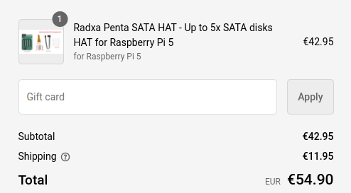

In deutschen oder zumindest europäischen Shops sucht man das neue Zubehör derzeit noch vergeblich. Auf Amazon ist er derzeit nur international gelistet, eine Lieferung nach Deutschland wird dort ausgeschlossen.9 Zur Bestellung muss man physisch deutlich weiter zu Arace nach Hong Kong gehen. Dort ist er in der Raspberry Pi 5 Edition für 42,95€ gelistet.10 Um ihn nach Deutschland zu versenden, werden 11,95€ zusätzlich fällig, sodass sich ein Gesamtpreis von 54,90€ ergibt:
Im Lieferumfang sind Kabel und Schrauben enthalten, allerdings kein Gehäuse – wie es bei HATs üblich ist. Zählt man für eine Neuanschaffung Raspberry Pi 5, Gehäuse sowie Netzteil zusammen, landet man im unteren 3-Stelligen Bereich. Vor allem wenn gebrauchte X86 Systeme in Frage kommen, dürfte man damit günstiger fahren. Außerdem nimmt man dabei die höhere Flexibilität dieser Architektur mit, beispielsweise das problemlose Erweitern des Arbeitsspeichers. Rein technisch schließt der Raspberry Pi 5 damit einen guten Schritt in Richtung X86 Welt auf, sodass er sich deutlich besser als NAS eignet. Bedenken sollte man allerdings die Kompatibilität mit dem offiziellen Kühler – das ist bei solchen HATs immer in Frage gestellt, sofern der Hersteller nicht ausdrücklich angibt, dass beides parallel montiert werden kann.
