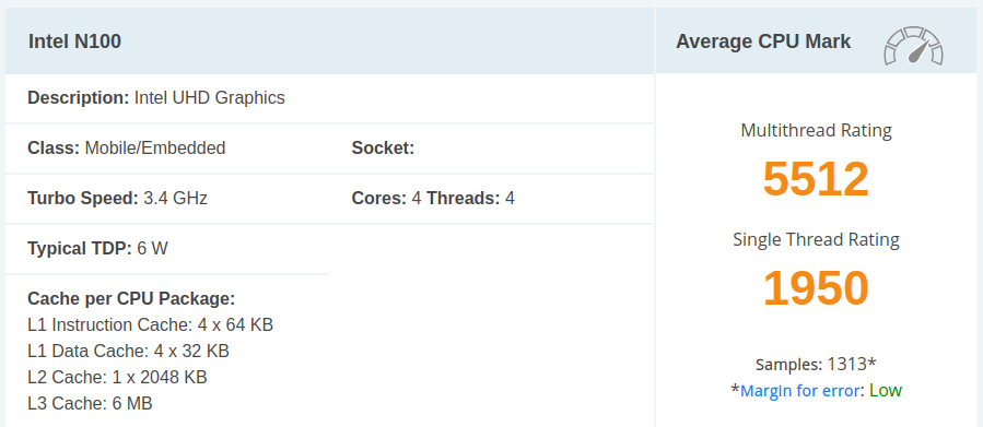

Das soll aber nicht darüber hinweg täuschen, dass er mit seinen 4 Kernen 5.512 Punkte bei cpubenchmark.net erreicht.3 Die vollwertigen Ader Lake Modelle erreichen zwar deutlich mehr – selbst ein i3-12300 kommt auf über 14.600 Punkte.4 Hier geht es jedoch um ausgewachsene Prozessoren für den Desktop Bereich. Der N100 schafft daher gute 2.300 Punkte mehr, als es beim BCM2712 des Raspberry Pi 5 der Fall ist.5 Zum Surfen und einfachere Aufgaben sollte er daher noch mal ein Sprung nach Vorne sein. Wohl nicht so stark wie es der Raspberry Pi 4 zu 5 war, dennoch spürbar.

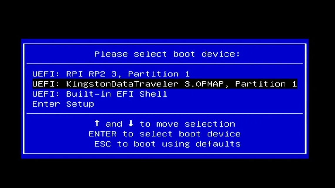

Wichtiger sind hingegen Standartisierung und Software-Unterstützung. Bei X86 Systemen abstrahieren BIOS/UEFI die Hardware, wodurch wir generische Betriebssystemabbilder verwenden können: Weder GNU/Linux, noch Windows müssen für jeden PC angepasst werden. Auf dem X4 lässt sich daher auf ein sehr großes Angebot an Betriebssystemen zurück greifen, die unabhängig vom Hersteller sind. Laut Doku setzt er auf UEFI.6

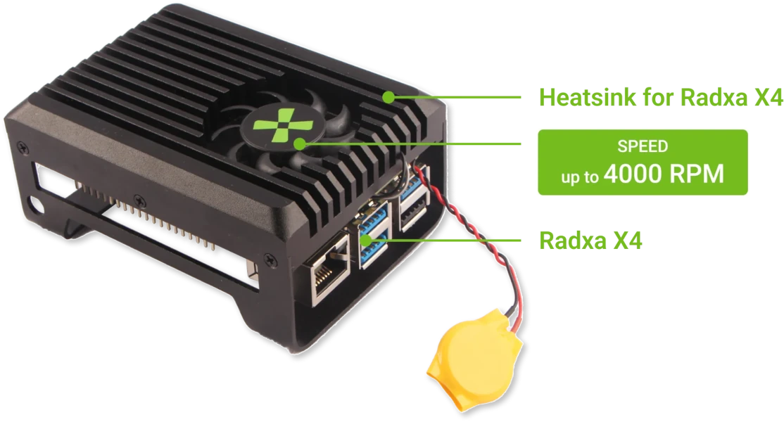

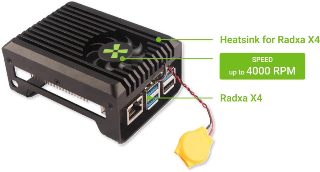

X86-Prozessoren haben den Ruf, noch etwas größere Hitzköpfe zu sein. Sie benötigen daher mindestens einen passiven Kühlkörper. Um so überraschender ist daher, dass der X4 selbst darauf verzichtet – obwohl der Intel N100 eine TDP (Thermal Design Power) von 6 Watt besitzt. Radxa bietet einen Kühlkörper mit Lüfter als Zubehör.13 Im Gegensatz zum RPI Kühler erinnert dieser auf den ersten Blick an ein Gehäuse, wobei er nach oben hin offen ist. Dies hängt mit der Position des Prozessors zusammen: Während der RPI ihn oben verbaut, befindet er sich beim X4 auf der Unterseite.
