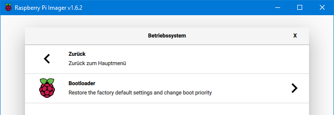

Unter Misc utility images findet man im Imager den Bootloader:

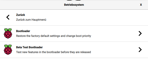

Ab dem Raspberry Pi Imager Version 1.7 stehen zusätzlich Beta-Versionen in einem eigenen Menü bereit:

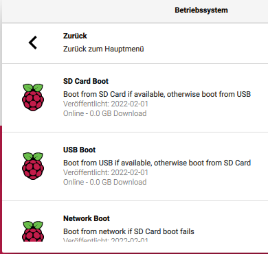

Beta-Versionen sind entsprechend unausgereifter, die solltet ihr also nur installieren, wenn ihr euch dem bewusst seid. Nach der Wahl der Version kann man bequem die Bootreihenfolge einstellen:
Dadurch wird automatisch die neueste, stabile Version des Bootloaders auf eure Karte geschrieben. Das Standardverhalten ist SD Card Boot. Wenn ihr euer Betriebssystem auf eine SSD installieren möchtet, kann USB Boot Sinn machen.

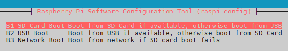

Bootreihenfolge in einem laufenden Raspberry Pi OS verändern
Hast du bereits ein installiertes Raspberry Pi OS und möchtest die Startreihenfolge verändern, funktioniert das am einfachsten über die raspi-config: Im Menü 6 Advanced Options > A6 > Boot Order gibt es die gleichen drei Einstellungen, wie zuvor im Imager gezeigt:
Wer sich nun fragt, was dabei technisch passiert: Ähnlich wie der Kernel besitzt auch der Bootloader bestimmte Konfigurationseigenschaften. Eine davon heißt BOOT_ORDER: Sie legt die Startreihenfolge fest. Es gibt mehrere mögliche (hexadezimale) Werte, die drei aus dem grafischen Dialog wären z.B.
- 0xf41 Erst die SD-Karte, dann USB (wiederholend)
- 0xf14 Erst USB, dann SD (wiederholend)
- 0xf21 Erst die SD-Karte, dann Netzwerk (wiederholend)
Über folgenden Befehl könnte man sie händisch setzen:
sudo -E rpi-eeprom-config --edit
Die Konfigurationsdatei wird im Standard-Editor geöffnet, dort wird BOOT_LOADER in der Kategorie [all] gesetzt. Beispielsweise wie folgt für erst USB, dann SD-Karte (B2)
[all]
BOOT_ORDER=0xf14
Den aktuellsten Bootloader braucht ihr dafür nicht zwingend. Gerade auf älteren Pis ist es aber empfehlenswert, da ein dort installierter, entsprechend älterer Bootloader z.B. das Starten von USB-Geräten noch nicht unterstützt. Möglicherweise enthalten ältere Versionen zudem Fehler, die Probleme bereiten.
