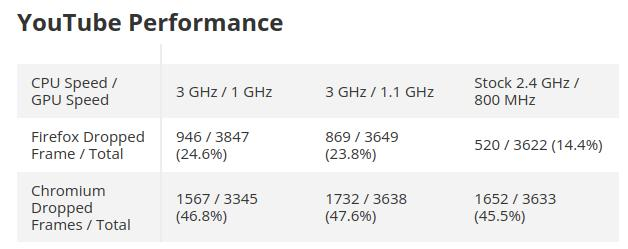

Schon die Möglichkeit ist interessant. Noch interessanter finde ich, wie viel das an tatsächlicher Leistung in der Praxis ausmacht. Auch das wurde bei TomsHardware getestet. Für den Grafikprozessor haben sie zwei Szenarien: Einmal auf YouTube den beliebten Testfilm Big Buck Bunny in 1080p mit 60 Bildern/Sekunde abgespielt, jeweils einmal mit Firefox und Chromium. Dabei wurde die Zahl der Framedrops während einer Minute Video gemessen. Dabei findet für einen kurzen Moment kein Bildwechsel statt, die Bildfrequenz bricht ein. Das sieht so aus, als ob das Bild einfriert oder ruckelt. Man möchte also möglichst wenig davon haben, um einen flüssigen Film zu sehen.
Hier gibt es zwei überraschende Ergebnisse: Die Framedrops sind auf 1,0GHz und 1,1GHz GPU-Takt deutlich gestiegen, im Vergleich zum Standardtakt. Das Übertakten hat die Leistung somit nicht nur nicht verbessert, sondern sogar verschlechtert. In allen drei Szenarien (0,8/1,0/1,1GHz) waren die Framedrops in Chromium deutlich höher. Selbst ohne Übertaktung sind es dort mehr als 3x so viele, als bei Firefox. An eine flüssige Wiedergabe dürfte in Googles Browser nicht zu denken sein, wenn nur etwas mehr als die Hälfte aller Einzelbilder vernünftig ankommen.
