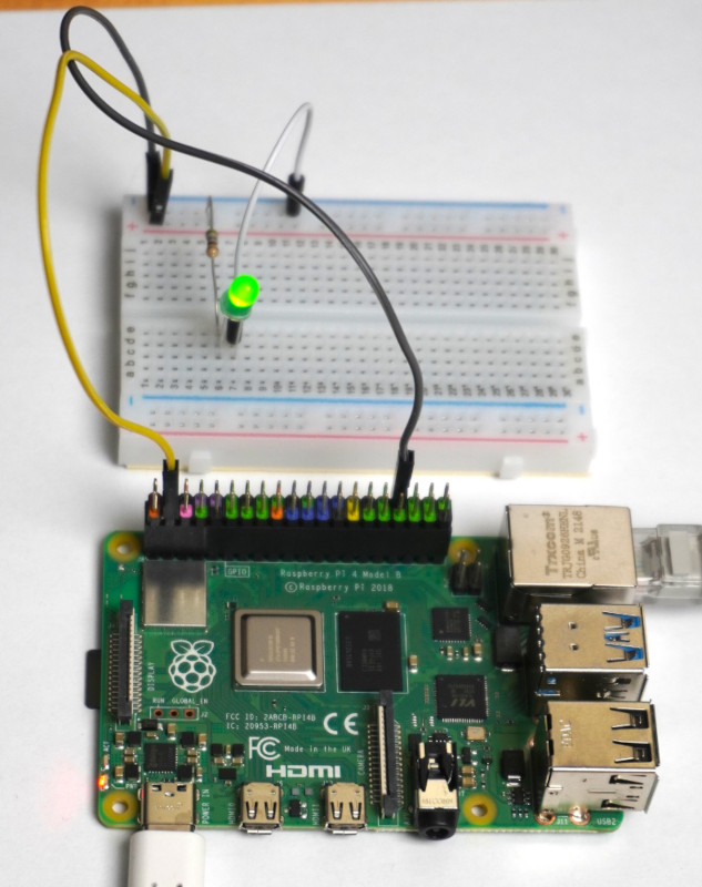

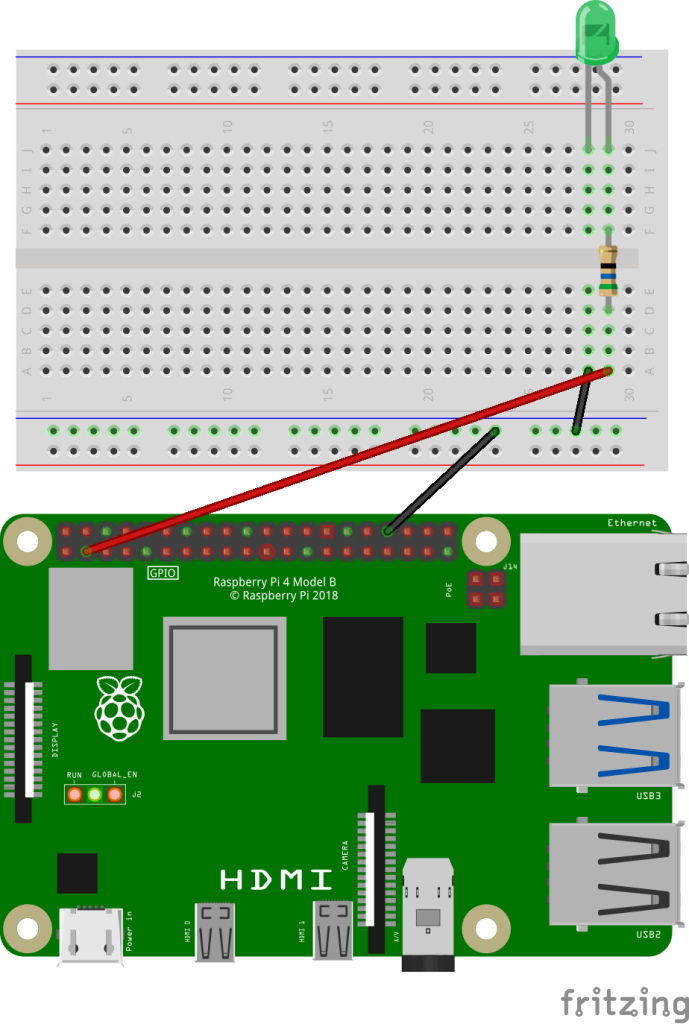

Anschluss der LED mit Vorwiderstand an den Raspberry Pi
Leichtdioden müssen korrekt gepolt angeschlossen werden. Es gibt mehrere Merkmale, an denen man die Anschlüsse erkennen kann:
  • Das kürzere Beinchen ist die Kathode (Minus/Masse)
  • An der Seite des Minus-Poles ist die ansonsten runde LED etwas abgeflacht
  • Im Inneren der Leichtdiode befindet sich über dem Minus-Pol ein deutlich breiterer Kontakt als beim Plus-Pol
Den Minus-Pol der LED verbinden wir mit einem der schwarz gekennzeichneten Masse-Pins des Raspberry Pi. Es gibt mehrere, welcher davon spielt keine Rolle – ich nutze im folgenden Schaltplan den Pin 34. An den Plus-Pol wird der zuvor berechnete Widerstand angeschlossen, dessen Ende wiederum mit einem GPIO-Pin. Auch dieser ist frei wählbar, um Komplikationen zu vermeiden sollte dieser aber keine TXD-Doppelfunktion besitzen. Ich nutze Pin 3 (GPIO 2).
