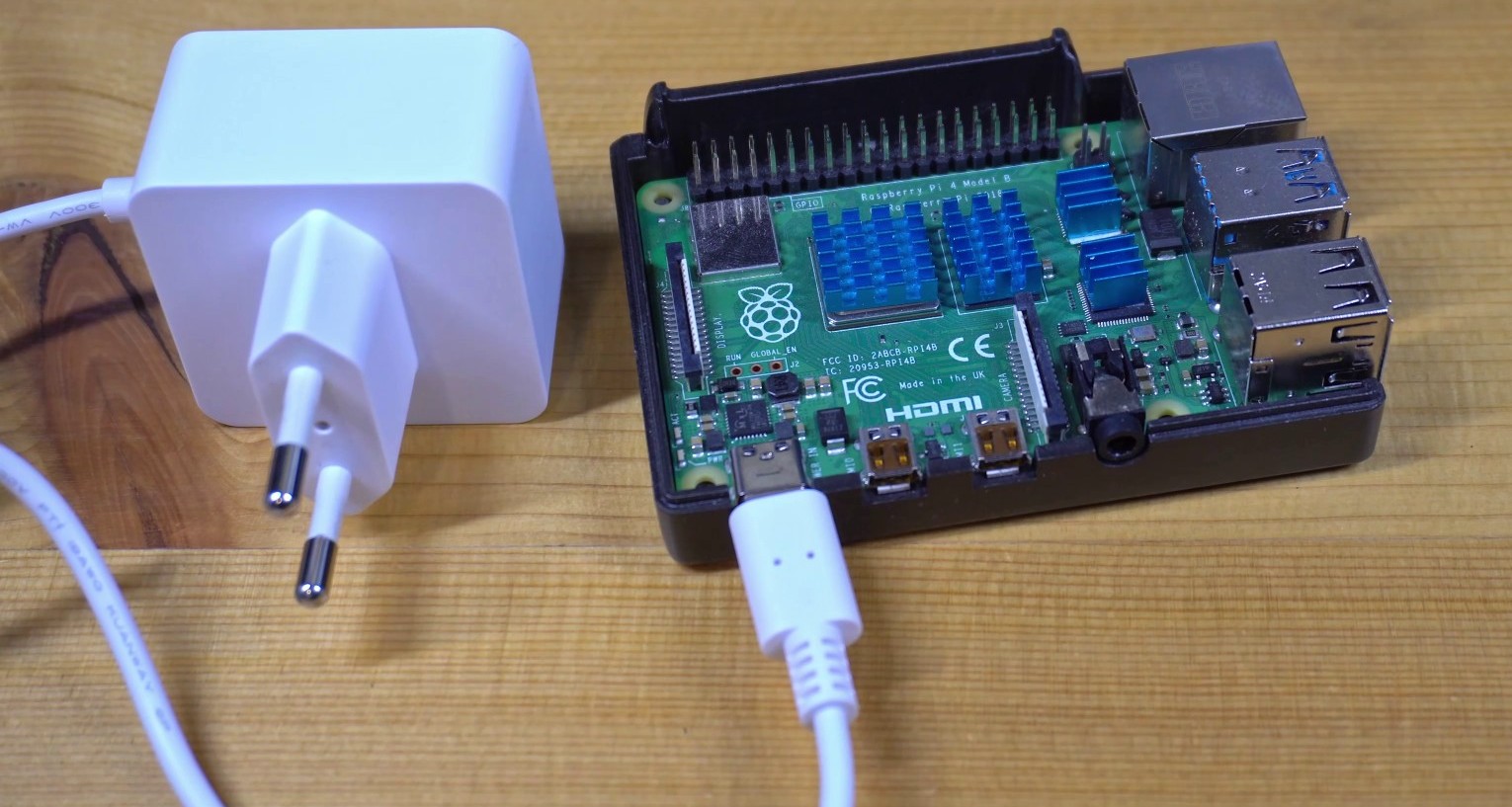

Meist wird der Raspberry Pi über ein USB-Netzteil mit Strom versorgt. Beim Raspberry Pi 4 ist es USB Typ C, die Vorgänger besitzen Micro-USB.
Für einen einzelnen Pi mag das sinnvoll sein, doch es gibt Alternativen: PoE (Power of Ethernet) nutzt das RJ45-Netzwerkkabel (auch LAN-Kabel genannt), um darüber den Pi sowohl mit Netzwerk als auch mit Strom zu Versorgen. Dadurch benötigt man nur ein Kabel, was in manchen Situationen hilfreich sein kann. Etwa wenn keine Stromversorgung verfügbar ist oder man Platz sparen möchte.
