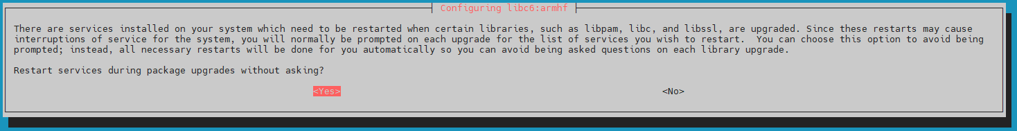

Vor dem eigentlichen Updateprozess aktualisieren wir die Paketquellen, welche nun auf Version 11 verweisen. Anschließend werden zwei neue Pakete installiert:
sudo apt update
sudo apt install libgcc-8-dev gcc-8-base
Dabei zeigt apt-listchanges einige Änderungen an. Es macht Sinn, einen Blick darauf zu werfen. Mit einem q für quit lässt sich die Liste schließen und die Installation läuft weiter. Die Nachfrage zum Neustarten mit <Yes> bestätigen.
