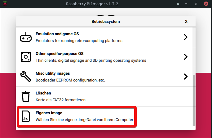

Alternativ lässt sich der Raspberry Pi Imager nutzen. Bei der Auswahl des Betriebssystemes scrollt man bis ans Ende und klickt auf Eigenes Image. Anschließend die zuvor heruntergeladene .xz Datei auswählen. Der Image kann damit umgehen, sodass kein vorheriges manuelles Entpacken notwendig ist.
Die Erweiterten Optionen zur Vorkonfiguration (Zahnrad unten rechts) funktionieren nicht, da diese recht spezifisch für das Raspberry Pi OS entwickelt wurden. Nach dem Schreiben auf eure Micro-SD Karte diese wie gewohnt in den Raspberry Pi einlegen und starten.
