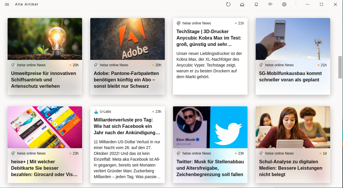

Fluent Reader: Ein einfacher und quelloffener RSS-Client für Windows, Linux und MacOS
Fluent Reader ist ein einfaches sowie optisch ansprechendes FOSS-Projekt, in dem ihr mit nur wenigen Klicks RSS-Feeds abonnieren könnt.
Standardmäßig werden die Einträge aus den Feeds in einer Kacheloberfläche angezeigt, die auch vorhandene Artikel/Vorschaubilder einblenden:
Das wirkt modern und demonstriert: RSS ist zwar ein über 20 Jahre alter Standard – doch deswegen muss er sich bei der Verwendung in der Praxis keineswegs so anfühlen. Wem die Kachelansicht zu viel Platz benötigt, der kann über das Auge oben rechts beispielsweise zur Listenansicht wechseln. Hier sieht man die Artikel in einer Seitenleiste und deren Inhalt bzw. Vorschau beim Anklicken im rechten Bereich.

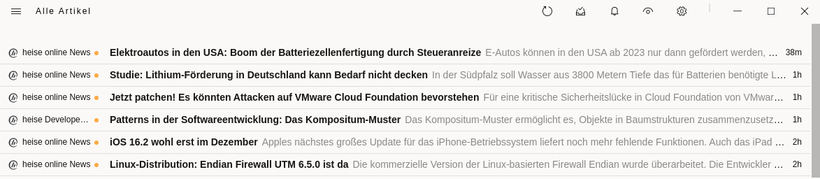

Bei vielen Feeds mag das noch immer recht verschwenderisch wirken. Abhilfe schafft die kompakte Ansicht, bei der sämtliche Medien ausgeblendet werden und man lediglich Quelle, Titel und einen Zeitstempel sieht:

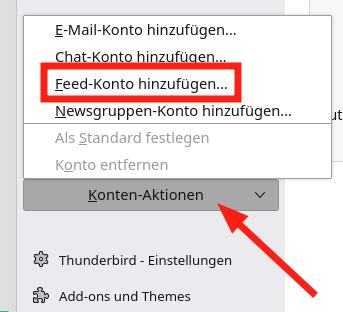

Auf der Startseite von Thunderbird kannst du dort auf die Kachel Feeds klicken, falls die Einrichtung noch nicht erfolgt ist.
Wurde das Programm bereits eingerichtet, öffne die Konten-Einstellungen über das Menü Bearbeiten > Konten-Einstellungen. Dort muss zunächst ein Konto hinzugefügt werden. Dies ist im Grunde nur ein Bereich, in dem Thunderbird die Feeds verwaltet. Dazu in der Einstellungsseite links unten auf Konto-Aktionen > Feed-Konto hinzufügen klicken.
Der Name ist beliebig, ich habe das Konto hier Meine RSS-Feeds genannt. Auf der Seite Konten-Einstellungen klickst du nun auf dies soeben angelegte Konto. Hier kannst du ein paar Dinge einstellen, etwa wie oft Thunderbird auf neue Inhalte prüfen soll. Der Standard ist 100 Minuten, du kannst ihn auf Wunsch reduzieren (z.B. auf 30 Minuten). Als nächstes Klicke auf Abonnements verwalten, um deine ersten Feeds hinzuzufügen.
