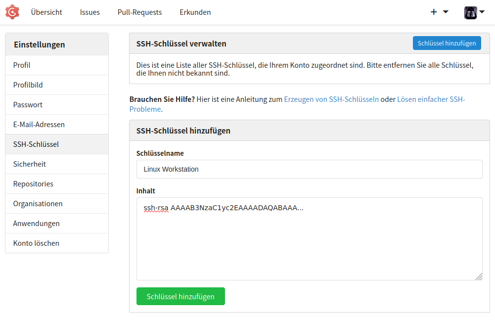

Mit anderen gehosteten Git-Servern funktioniert es ähnlich. Bei Gogs beispielsweise klickt man auch rechts oben auf sein Profil, dann Ihre Einstellungen und links SSH-Schlüssel anklicken. Hier ebenfalls auf Schlüssel hinzufügen und den Key mit einer Bezeichnung angeben:

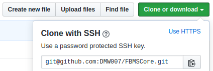

Damit der soeben erstellte und authorisierte SSH-Schlüssel genutzt wird, müsst ihr beim Klonen die SSH-Adresse verwenden. Sie beginnt in der Regel mit git@ oder ssh:// wie im folgenden Beispiel:
Falls dort die https:// Adresse steht, könnt ihr oben auf Use SSH klicken. Wurde das Projekt bereits per HTTPS geklont, muss die als Remote hinterlegte URL geändert werden. Beispielsweise in .git/config:
