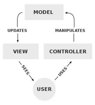

MVC ist ein bewährtes Muster zur Entwicklung von Anwendungen. Es schafft Übersicht und bringt eine gewisse Struktur in die Entwicklung. Soll eine PHP-Webanwendung nach dem MVC-Prinzip entwickelt werden, ist der Gedanke über ein MVC-Framework oft nicht mehr weit entfernt. Doch da fangen die Probleme bereits an: Welches Framework eignet sich am besten? Ein Bolide wie das Zend Framework? Oder doch lieber eine leichtgewichtigere Alternative wie CodeIgniter? Ist die Dokumentation brauchbar?  Und wie sieht es eigentlich mit Support/Kompabilität, geschweige denn einer Template-Engine aus?
