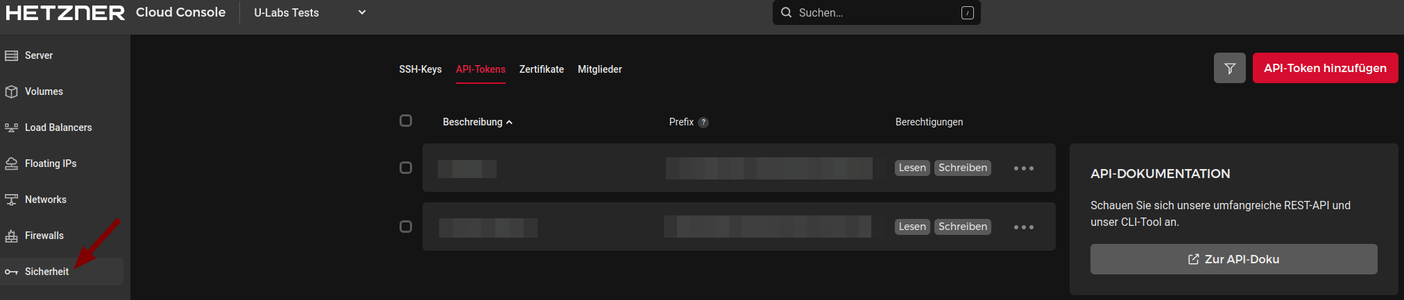

Zugriffsschlüssel für Terraform in der Hetzner Cloud Konsole anlegen

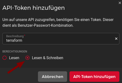

In der Hetzner Cloud-Konsole öffnet ihr das gewünschte Projekt, für erste Tests genügt auch das standardmäßig vorhandene. Links in der Navigation auf den Schlüssel, der zum Bereich Sicherheit führt. Der Reiter API-Tokens ermöglicht es, einen Authentifizierungsschlüssel pro externer Anwendung zu erstellen. Darüber kann diese auf alle Ressourcen in dem Projekt zugreifen, ihr solltet diesen also wie ein Passwort behandeln. Standardmäßig sind keine vorhanden, ihr müsst also zunächst einen über den roten Knopf rechts oben erstellen. Ein Token pro Anwendung ist zu empfehlen.
Da Terraform ja Ressourcen wie z.B. Server anlegen soll, werden Schreibrechte benötigt. Der Lesende Zugriff macht an dieser Stelle wenig Sinn und ist für andere Anwendungszwecke vorgesehen. Das Beschreibungsfeld ist frei wählbar und dient zur Zuordnung.
Das generierte Token benötigen wir im nächsten Schritt für Terraform.

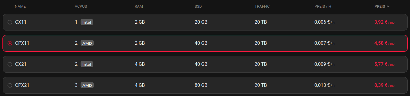

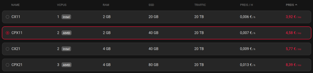

Als einfaches Beispiel für den Einstieg soll ein kleiner virtueller Server erstellt werden. Um bequem und sicher darauf zugreifen zu können, hinterlegen wir per Terraform unseren öffentlichen SSH-Schlüssel. Da die IP-Adresse von Hetzner zugeteilt wird, soll uns die Software zudem nach der Erstellung dessen IPv4-Adresse ausgeben. Die verfügbaren Server kann man über die Web-Oberfläche einsehen, nachdem man in einem Projekt oben auf den roten Server hinzufügen Knopf gedrückt hat. Obwohl wir den Server ja eben nicht per Hand zusammen klicken möchten, hilft dies für eine Übersicht der Server. In diesem Beispiel entscheide ich mich für CPX11, der 0,007 € pro Stunde bzw. 4,58 € im gesamten Monat kostet.
Das Kommandozeilenwerkzeug hcloud empfehle ich dafür nicht. Es zeigt zwar die Ausstattung der vServer an, jedoch nicht den Preis – diesen erfährt man nur über die Web-Oberfläche.
$ ./hcloud server-type list
ID   NAME    CORES   CPU TYPE    ARCHITECTURE   MEMORY     DISK     STORAGE TYPE
1    cx11    1       shared      x86            2.0 GB     20 GB    local
3    cx21    2       shared      x86            4.0 GB     40 GB    local
5    cx31    2       shared      x86            8.0 GB     80 GB    local

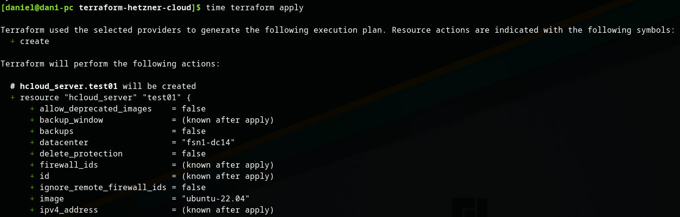

Als nächstes können wir die Änderungen mit terraform apply anwenden. Der Befehl zeigt euch zunächst eine Übersicht, welche Ressourcen (Objekte) angelegt werden, damit man dies überprüfen kann. Vor allem bei produktiven Systemen ist dies wichtig, um ungewollte Änderungen zu verhindern.

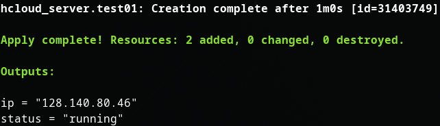

Anschließend durch Eingabe von yes bestätigen und Terraform beginnt mit der Erstellung. Die Erstellung einer VM ohne weitere Konfiguration benötigt in meinen Tests rund 14 Sekunden. Abschließend informiert das Werkzeug, dass es zwei Objekte (den virtuellen Server sowie SSH-Schlüssel) angelegt hat:

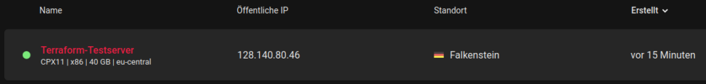

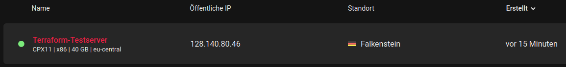

Außerdem gibt das Programm unsere vorher definierten Ausgaben an. Sie zeigen uns neben der vom Hoster zugewiesenen IP-Adresse den Status der VM. Da sie läuft und bereit ist, lässt sich nun eine SSH-Verbindung mit dem zuvor angelegten Schlüssel erzeugen. Die frisch erstellte Maschine erscheint in der Hetzner-Konsole, wie jeder andere gemietete Server auch, den man beispielsweise von Hand über die Web-Oberfläche zusammen klickt:
