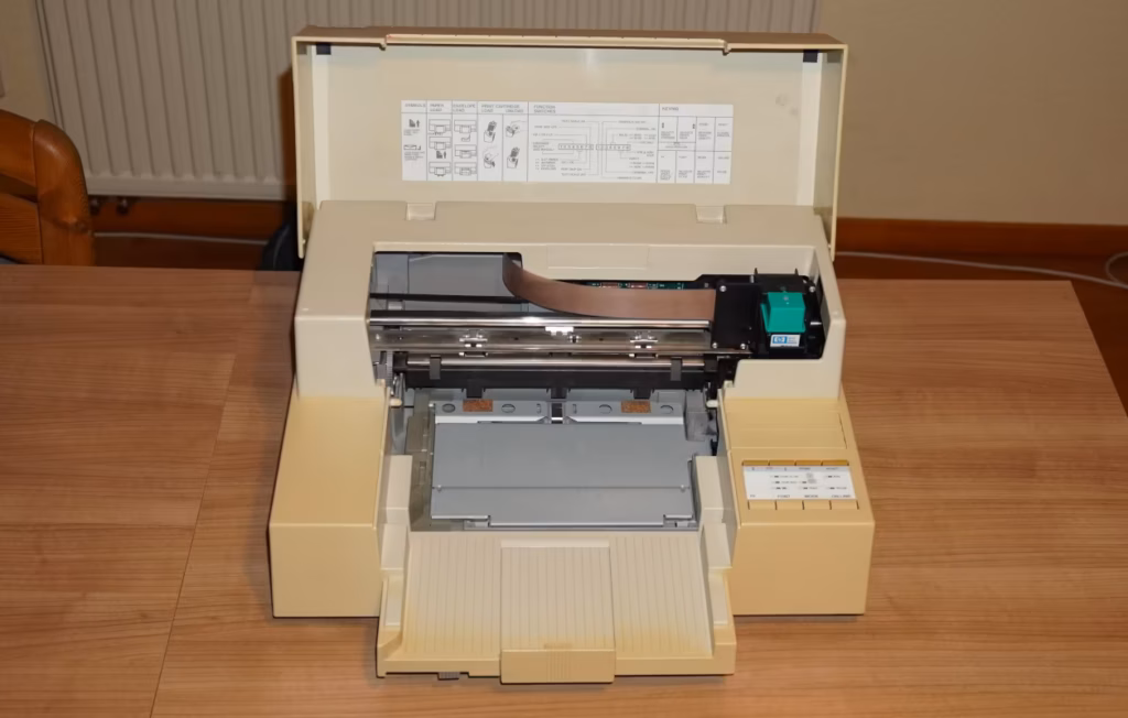

Problem #1: Lagerschäden

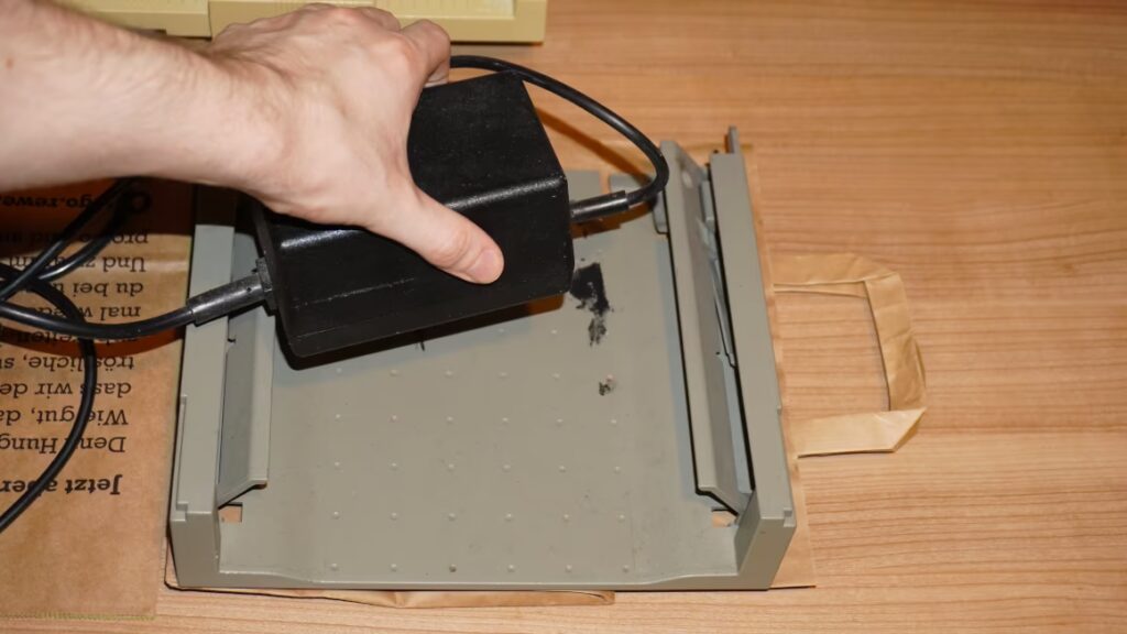

Nachdem das Gerät etliche Jahre ungenutzt in einer Plastikfolie auf dem Dachboden gelagert wurde, kam es in dieser Zeit zu Lagerschäden. Die Gummifüße des schweren Trafos hatten sich aufgelöst und sind flüssig geworden. Da es im Papier-Ausgabefach lag, hatte sich das flüssige Gummi auf dem Kabel und dem Ausgabefach verteilt.
Es war eine etwas mühselige Arbeit, die etwas Zeit in Anspruch nahm. Aggressive Reinigungsmittel wollte ich bewusst meiden, damit es zu keinen weiteren Schäden kommt. Mit Schraubenzier, Küchenpapier, warmem Wasser & feuchten Abschminktücher ließ sich alles rückstandslos entfernen. Bevor ich nach Tinte schaue, habe ich ihn testweise angeschlossen und gestartet – er schien einwandfrei zu funktionieren.

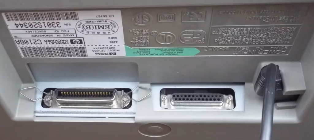

Problem #2: Anschlüsse & Hardware
Bereits seit vielen Jahren ist USB der Standard bei privaten Druckern. WLAN ist dazu gekommen, die etwas teureren Modelle haben zudem eine JR-45 Netzwerkbuchse. Vor 35 Jahren sah das noch anders aus – Netzwerkdrucker gibt es erst seit 1996. Der HP DeskJet 500 verwendet die 36-polige „Centronics“-Buchse.4 Sie wurde in IEEE 1284 standardisiert, viele kennen sie als Parallele Schnittstelle. Das Kabel steckt man in eine 25-Polige D-Sub Buchse (bekannt als LTP-Port für Line Printer Terminal) am Computer.
Ungefähr ab der Jahrtausendwende hat sie USB zunehmend abgelöst. Einige Jahre lang verfügten Mainboards noch über einen parallelen LTP-Anschluss, wie er unter Windows genannt wurde. Mit der Zeit verschwand er eben so wie RS-232 (Serielle Schnittstelle). Ich habe zwei PCs mit entsprechender Buchse: Ein AMD K6, schon als ich ihn bekommen habe ein uraltes System. Und einen 2011 erschienenen AMD FX-4100. Auf dem FX hatte ich Windows 11 installiert um zu demonstrieren, dass die extremen Systemanforderungen künstlich festgelegt wurden. Ein passendes Anschlusskabel fand sich in meinen Kabelvorräten.

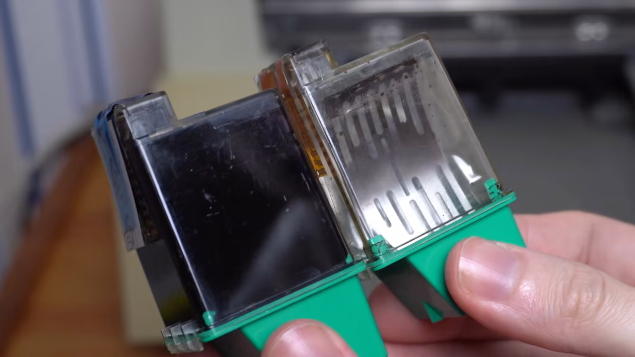

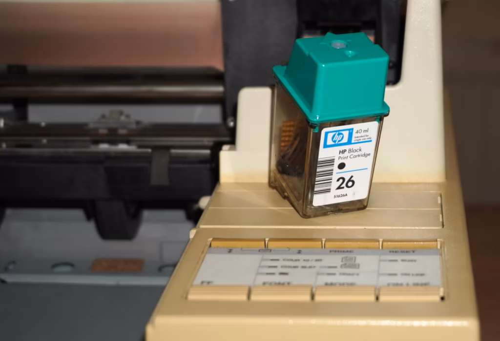

Vor Jahren hatte ich bereits die Idee eines Beitrags zu diesem Drucker. Allerdings gab es keine Originaltinte mehr, was als sauberer Beweis optimal wäre. Auch die Drittanbieter-Angebote sind zu teuer, weil die Werbeeinnahmen nicht einmal diese Kosten rein gespielt hätten. Ein privater Anbieter mit mehreren 2011 abgelaufenen HP26 Patronen machte mir ein gutes Angebot. Ich riskierte es, die Ergebnisse des Experiments findet ihr in diesem Beitrag.
Trotz hohem Alter viel fairer & nachhaltiger als neuere
Ursprünglich wollte ich mich gar nicht derart umfangreich mit dem in Gang bringen des HP DeskJet 500 beschäftigen und einen eigenen Beitrag dazu machen. Es sollte Mittel zum Zweck für meine ursprünglich allererste Idee: Die Tintenpatronen. Zur Visualisierung wollte ich mit dem Gerät ein paar Seiten drucken. Ein Vergleich mit Patronen, welche nur wenige Jahre älter sind, zeigt, wie brutal die Druckerhersteller uns übers Ohr hauen. Die originale HP Nr. 26 Patrone enthielt 40ml Tinte, nichts anderes. Nicht mal ein Schwamm war verbaut.
Neuere Tintenpatronen sind mit einem Bruchteil der Menge befüllt. Ich suche im MediaMarkt Webshop nach „HP Drucker“, finde den HP DeskJet 2820e – ein durchschnittliches Multifunktionsgerät für Privatpersonen.5 Er nutzt die HP 305 als schwarzer Patrone. Ratet mal, wie viel Tinte sie enthält. 35ml? 20ml? Nein, sage und schreibe 2 Milliliter (!) Flüssigkeit! Das sind 5% der HP 26 Füllmenge.6 Selbst die „XL“ Variante kommt auf mickrige 4ml.7
Die Preise sind in diesem Zeitraum natürlich nicht um auch nur ansatzweise 95% gesunken. Und für die paar Tropfen Tinte wird ein Plastik-Behälter inkl. Elektronik produziert. Für eine HP 26 Patrone müssen 20 Stück HP 305 produziert werden. Jeder kann sich vorstellen, wie viel unnötiger Müll dadurch verursacht wird. Sowie welche Mehrkosten entstehen.

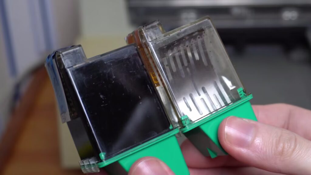

Ich beobachte das schon seit längerem. Zuerst ist es mir vor ungefähr 10 Jahren aufgefallen, als ein Anbieter von Nachfülltinte eine originale Herstellerpatrone (damals aktuell) aufgeschnitten hat. Sie hatte im inneren eine Verjüngung, d.H. weniger Inhalt, als die Größe vermuten lässt. Und zur Krönung einen Schwamm, der nicht komplett befüllt war. Die Entwicklung war mir damals nicht klar, die Mogelpackung weckte mein Interesse.
Es wird daher ein eigener Beitrag zu dem Thema folgen. Dafür ist mir eine originale HP Patrone wichtig: Sie belegt unanfechtbar, dass HP selbst sie damals in dieser Art mit 40ml produziert hat. Kein Drittanbieter, der evtl. bei den Nachbauten mehr Tinte einfüllte. Bei den optisch identischen ist das zwar unwahrscheinlich. Da es auch eigene eigene Designs gibt, die keine Füllmenge nennen, wäre es theoretisch ein Angriffspunkt.8
An dieser Stelle ist es erwähnenswert, weil das einer der wenigen Vorteile des über 30 Jahre alten Druckers ist: Die Patronen sind größer, voll und durchsichtig. Später haben die Hersteller auf gefärbte Gehäuse umgestellt – nun ist klar, warum. Schwämme mit Verjüngungen zur Täuschung der Kunden könnte man dort nicht bringen, weil sie jedem auffallen würden. Dazu hatten diese Patronen keinerlei Chips, die das Nachfüllen verhindern. Bereits zu Windows XP Zeiten versuchten die Hersteller damit ihr Quasi-Monopol aufrecht zu erhalten. Das zurücksetzen ist anfangs noch über Hacks möglich gewesen.9

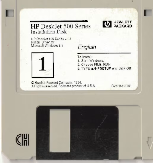

Hardware ist in der IT nur die halbe Miete. Wer schon mal einen per LTP angeschlossenen Drucker installiert hat, der weiß: Die Technik kannte noch kein Plug & Play. Stattdessen muss er händisch installiert werden, meist mit den dafür notwendigen Treibern. Bei einem für MS DOS/Windows 3.11 entwickelten Gerät wird es schwierig. Im Lieferumfang befanden sich damals 3,5″ Disketten mit den beiden Treibern. Diese sind verloren gegangen – doch glücklicherweise hat jemand Abbilder davon im Internet Archiv bereitgestellt.10
Windows 3.11 – muss das wirklich sein?
Doch damit entsteht das nächste Problem: Lassen sich diese Treiber unter neueren Betriebssystemen nutzen? Windows 3.11 erschien 1992. Es auf ca. 20 Jahre neuerer Hardware zu installieren, dürfte extrem schwierig bis unmöglich werden. Dafür ist es nie ausgelegt gewesen. Ganz abgesehen von wahrscheinlich fehlenden Treibern für die PC-Hardware. Außerdem wären entsprechend alte Versionen von z.B. einer Textverarbeitung nötig, um Drucken zu können.
Mein Gedanke war, es zuerst mit einem weniger alten Windows zu probieren, das auf dem Computer laufen sollte – Windows 7 oder XP, eventuell noch 2000 oder maximal 98. Oft lassen sich Treiber auf einer neueren OS-Version nutzen. Vor dem ausprobieren recherchierte ich, mehrere Wege sahen vielversprechend aus:

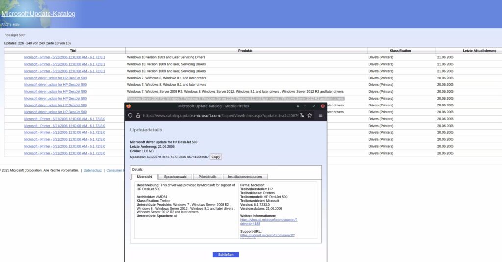

Im Microsoft Update-Katalog fand ich mehrere Microsoft-Treiber für den DeskJet 500.15 Windows 8.1 war das aktuellste unterstützte Betriebssystem. Da das Aktualisierungsdatum auf 2006 steht und Windows 8.1 erst 2013 erschien, hat Microsoft vermutlich irgendwann aufgehört, den Treiber zu pflegen. Möglicherweise wird er deswegen nicht mehr per Windows Update verteilt.
Ich lud die CAB-Datei herunter und versuchte die Installation per DISM:
dism /Online /Add-Package /PackagePath:"E:\4189_XYZ.cab"
Das schlug fehl, weil angeblich die Datei nicht gefunden werden konnte. Ich versuchte es mit absoluten & relativen Pfaden, die jeweils korrekt waren. Auch das dism.log Protokoll enthielt keine hilfreichen Informationen, außer die Installation sei fehlgeschlagen. Wieder mal eine hochqualitative, hochprofessionelle Fehlerbehandlung vom Marktführer!
Beim Entpacken der CAB-Datei fand sich eine INF-Definition der Treiber. Dort ist der HP DeskJet 500 zusammen mit einigen weiteren Druckern gelistet. Ich probierte die manuelle Installation anhand der entpackten Dateien und bekam endlich eine vernünftige Fehlermeldung: Der Treiber passte nicht zur Architektur. Es war eine 64 Bit Windows-Installation, der 35 Jahre alte Treiber natürlich wahrscheinlich 32 Bit.
Ich hatte das vor dem ersten Test mit Windows 10 V1507 als potenzielle Fehlerquelle noch im Hinterkopf und extra die 32-Bit Edition gewählt. Die neueren Windows-Versionen lagen alle in 64 Bit vor. Um die nicht alle neu herunterladen zu müssen, daher erst der Versuch mit der 64-Bit Edition. Dann aber auch auf die Architektur der Treiber zu achten, ist dabei untergegangen.
Es gibt 64 Bit Treiber!

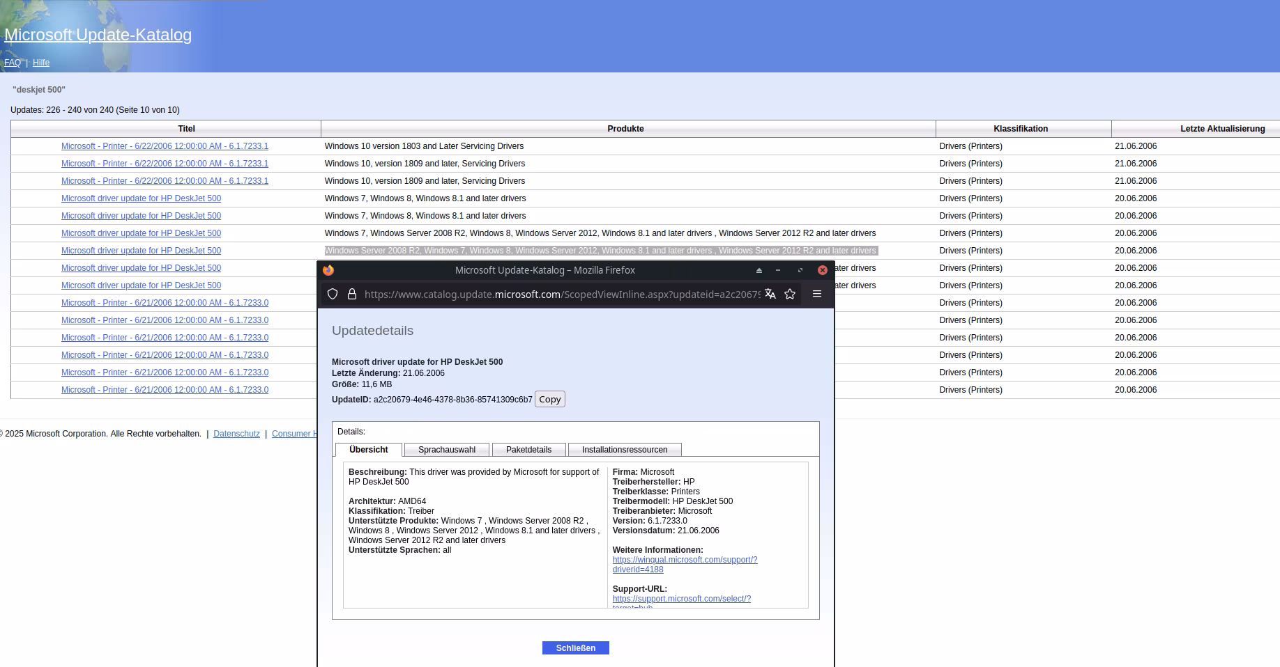

Dazu erschien es mir unwahrscheinlich, überhaupt 64-Bit Treiber für einen Drucker aus dem Jahre 1990 zu finden. Verwunderlich war, wieso im Update-Katalog der Treiber insgesamt 6x gelistet war. Obwohl sie sich nur durch die (fehlende) Unterstützung für die Windows Server Editionen unterschied. Beim Klick darauf öffnen sich Popup-Fenster (!), mit u.a. Angaben zur Architektur. Nach dem durch klicken fand ich eine AMD64 Version. Die Bedienung des Update-Katalog ist bis heute eine Vollkatastrophe, selbst für Microsofts Verhältnisse.
Wenigstens ließen sich dort die 64-Bit Treiber herunter laden, sofern man die richtige Zeile beim Klick auf Download trifft. Damit listet der Assistent den HP DeskJet 500 zusammen mit diversen Vorgänger & Nachfolgemodellen auf:
Damit gelang die Installation schließlich:
