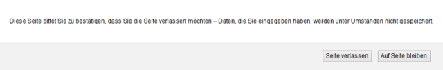

Wenn man in vBulletin 4 mit dem Verfassen eines Beitrages beginnt und anschließend navigieren möchte (z.B. Klick auf einen Link), erscheint eine Warnmeldung. Die Idee dahinter ist grundsätzlich nicht schlecht: Möchte man schließlich nicht den Inhalt des Beitrages bzw. möglicherweise durch den Autosave-Intervall einen Teil davon verlieren, wenn man irrtümlich einen Link angeklickt hat.
Doch dieses Feature scheint in vBulletin 4 verbuggt zu sein. Verfasst man über die Schnell-Antworten Funktion (also das Editor-Feld unter dem letzten Beitrag) eine neue Antwort und klickt auf absenden, wird ebenfalls folgende Meldung angezeigt:
Diese Seite bittet Sie zu bestätigen, dass Sie die Seite verlassen möchten – Daten, die Sie eingegeben haben, werden unter Umständen nicht gespeichert.
Wobei dies nicht regelmäßig passiert, sondern nur sporadisch. Es scheint kein Muster zu geben, was die betroffenen Themen, Nutzer oder Browser angeht. Dieses Problem ist bei vBulletin seit 2011 bekannt, scheint aber nicht behoben worden zu sein. Die einzige Lösung besteht daher in einem manuellen Workaround durch das manuelle bearbeiten der JavaScript-Dateien.
