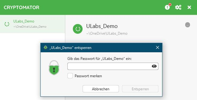

Um auf deinen Tresor zuzugreifen, startest du Cryptomator und siehst links alle deine Tresore. Per Klick auf den Tresor gefolgt von Entsperren musst du lediglich das Kennwort eingeben, um darauf zuzugreifen. Optional kann es mit dem Haken darunter gespeichert werden, womit es zukünftig nicht mehr abgefragt wird.

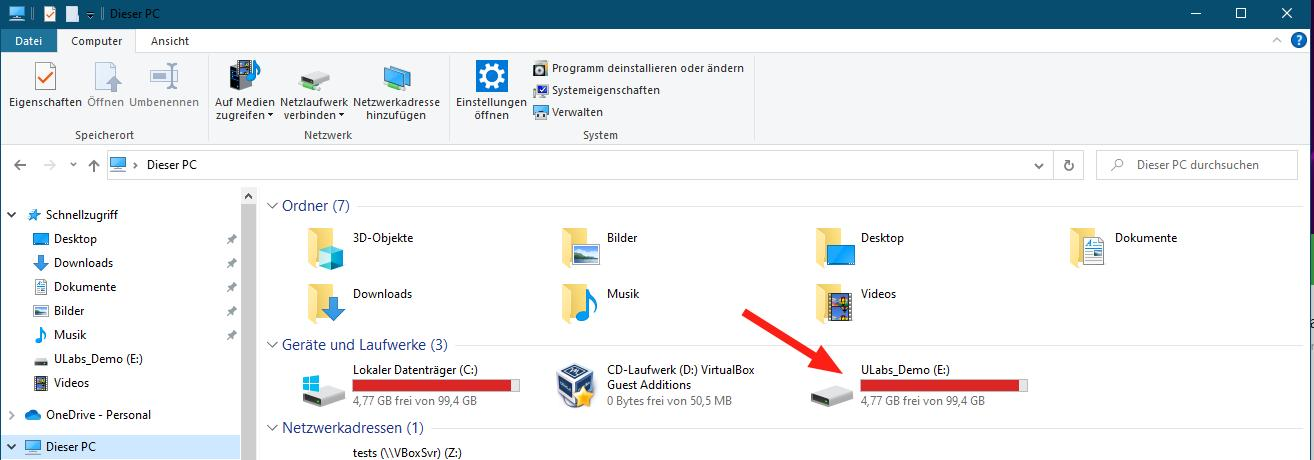

Nach dem Entsperren geht es mit einem Klick auf Laufwerk anzeigen direkt zu deinem Tresor. Mit der Zeit wird dieser Dialog nerven, sodass es Sinn machen kann, später den Haken Auswahl merken und nicht mehr fragen zu setzen.
Der Tresor wird von Cryptomator als virtuelles Laufwerk eingehängt. Standardmäßig nutzt es dafür den nächsten freien Laufwerksbuchstabe, hier E. Man kann dies sowohl in Windows als auch jeglichen Programmen wie jede andere Partition auch nutzen – im Hintergrund ließt Cryptomator die Metadaten bei Bedarf aus und ver- bzw. entschlüsselt die Dateien automatisch, sodass sie nie im Klartext im Cloudspeicherdienst abgelegt werden.
