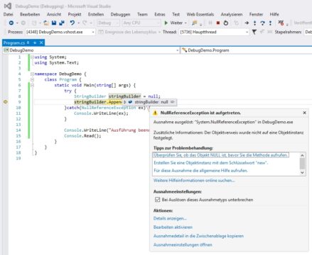

In unserem Beispiel wollen wir den Debugger nur bei NullReferenceExceptions starten. Am schnellsten finden wir diese über das Suchfeld rechts oben:
Beim gleichen Code wird Visual Studio nun anhalten und bietet wie bei unbehandelten Ausnahmen die Möglichkeit zu debuggen:
Visual Studio kann auch bei behandelten Ausnahmen zu Debugzwecken anhalten
