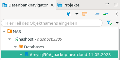

Ich wollte etwas ausprobieren und davor eine MariaDB-Datenbank sichern. In /var/lib/mysql speichert MariaDB die angelegten Datenbanken, daher existierte dort bereits ein Volume – die Sicherung wäre also nach dem Neustart des Containers nicht verloren gewesen. Da ich sie nicht dauerhaft brauchte, aber nicht riskieren wollte, sie nach einem Neustart zu verlieren, legte ich sie temporär dort ab. In einen Unterordner, den ich mit Unterstrich-Suffix benannte, damit klar war, der Ordner ist nicht von MySQL verwaltet.
Auf dem Datenbankserver fiel später beim Upgrade eine seltsam benannte Datenbank namens #mysql50#_backup-nextcloud-11.05.2023 auf:
Konnte ich mir nicht erklären und war verwundert, dass Rauten überhaupt als Datenbankname zulässig sind – da musste etwas bei der Sicherung schief gelaufen sein. Es steckte aber mehr dahinter, als eine Datenbank, die keiner braucht. Das Upgrade des Servers lief wegen genau dieser Datenbank auf Fehler:

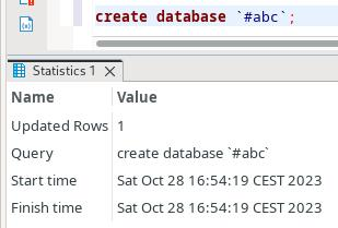

Um das abschließend noch klarzustellen, sind Rauten entgegen meiner Vermutung tatsächlich in Datenbanknamen erlaubt. Überraschend viele können genutzt werden, wenn man sie mit den korrekten Anführungsstrichen maskiert. Beabsichtigt benennen würde ich so trotzdem keine Tabelle: Es ist eine weitere potenzielle Fehlerquelle aus der selben Art von Kategorie, die meistens funktionieren, bis man Zeit mit einer Ausnahme verbringt. Muss auch nicht wirklich sein – Buchstaben und Minus bzw. Unterstrich als Trennzeichen haben bisher völlig ausreicht.
