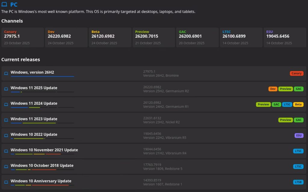

Um Microsofts Chaos einigermaßen zu durchblicken, hilft die Seite ChangeWindows. Sie listet alle derzeitigen Versionen auf und zeigt per Klick darauf deren Lebenszyklus. Sowohl für die Windows 11 Versionen im Privatkundenbereich, als auch die kommerziellen. Eben so ist der Vorgänger Windows 10 (noch) vertreten. Zu jedem Build wird angezeigt, welchen Stand dieser in der Entwicklung aktuell besitzt.
Hier sieht man das derzeitige Problem: 26220.6772 ist so neu, dass Microsoft noch kein ISO-Abbild bereitgestellt hat. Dies geschieht beim Konzern nicht per automatischer Build-Pipeline, wie es längst zu erwarten wäre. Sondern offensichtlich manuell. Daher ist die aktuellste ISO auf dem 26200 Stand vom September 2025.
Die Einschränkungen werden ab 26220.6772 aktiv. MS hat dies als KB5065797 an bestehende Installationen im „Dev Channel“ des Insider-Programms verteilt. Neue Installationsmedien zum Download stehen allerdings nach wie vor nicht zur Verfügung. Im Download-Bereich wird in diesem Kanal lediglich 26200 angeboten:

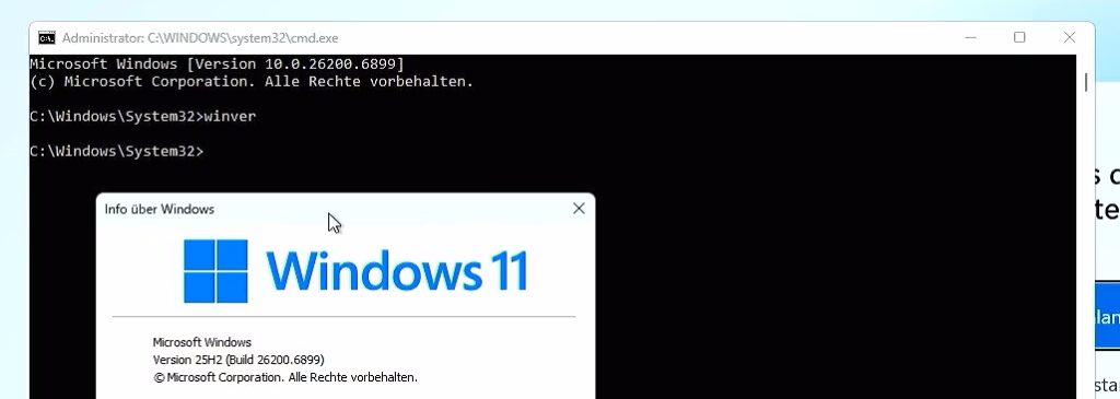

Dies bestätigt sich, wenn nach der Einrichtung alle Windows-Updates installiert werden. Schon hat man 26220.6899. Das Testen ist an dieser Stelle allerdings nicht möglich, weil das OOBE bereits abgeschlossen ist. Ein manueller Versuch, die KB5037898 und KB5066383 Updates im OOBE vom USB-Stick zu installieren, gefolgt von einem Neustart, rüstete die Einschränkungen ebenfalls nicht nach.
