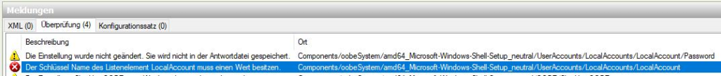

Vor dem Speichern prüft das Tool, ob die Datei gültig ist. Dies ist in diesem Beispiel etwa dann nicht der Fall, wenn man Pflichtfelder wie den Name des Kontos leer lässt. Man sollte hier auf Nein drücken und im unteren Bereich Meldungen nach den Fehlern suchen, die an einem roten X zu erkennen sind.
Mit solchen Fehlern wird die Installation wahrscheinlich fehlschlagen. Warnungen sind weniger schwerwiegend, sollten dennoch geprüft werden. Die Warnung darüber weist uns darauf hin, dass jedes Konto wiederum verschachtelt die Eigenschaft Password besitzt. Sie ist zwar kein Pflichtfeld, aber wenn sie fehlt, wird kein Kennwort gesetzt. Passwörter werden übrigens standardmäßig nicht im Klartext gespeichert, sondern moderat verschleiert. Praktisch: Ein Doppelklick auf eine Meldung springt zum betroffenen Eintrag. Das spart vor allem bei Listen nervige Sucherei.
Die Meldungen verschwinden jedoch nicht in Echtzeit wieder, nachdem ein Problem korrigiert wurde. Das Werkzeug führt erst beim Speichern eine erneute Prüfung durch. Kommt es dabei zu keinen Fehlern, erscheint ein Auswahldialog, um das Speicherziel festzulegen. Damit diese XML-Datei vor der Installation geladen wird, muss sie direkt auf dem Windows Installations-Stick mit dem Name Autounattend.xml gespeichert sein.
Alternativ lässt sich die Antwortdatei auch über das Menü Extras prüfen, ohne sie zu speichern – wenngleich ich die Speicherung sinnvoll finde, um die Änderungen zu sichern. Beim expliziten Prüfen erscheint ein Dialogfenster, welches sofort wieder verschwindet, falls keine Probleme gefunden werden.
