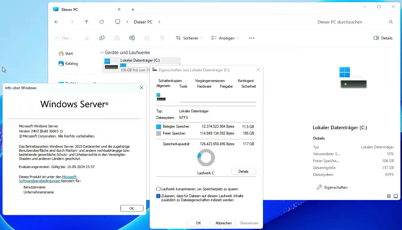

Schauen wir uns zum Vergleich den identischen Windows Server 2025 Build an, der mit vollständiger Desktop-Umgebung installiert wurde. Dafür sind 11,5 GB Plattenspeicher notwendig.

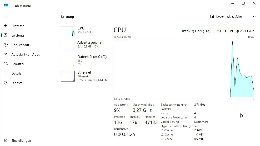

Der Arbeitsspeicher ist ebenfalls auf 2,4 GB gestiegen. Das war zu erwarten, nachdem dort standardmäßig der Server-Manager auch noch im Autostart liegt.
Als Fazit bleibt ein um 1 GB geringerer Arbeitsspeicherbedarf und 3,46 GB weniger Plattenplatz.

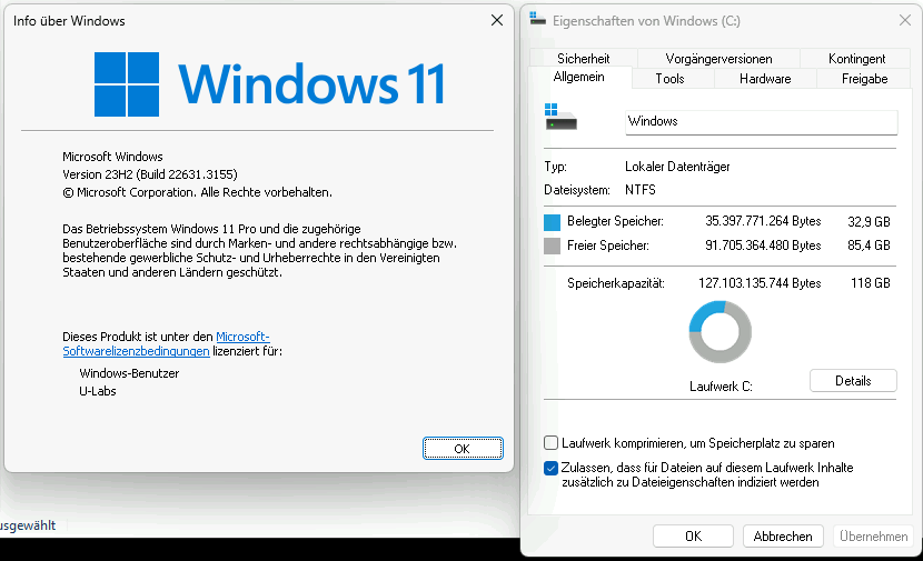

Windows 11 32H2 bringt es daher auf satte 32,9 GB an Plattenplatz. Frisch installiert sind es immerhin noch 28,3 GB, die allerdings nach Einspielen der ausstehenden Aktualisierungen auf rund 33 GB anwachsen.
