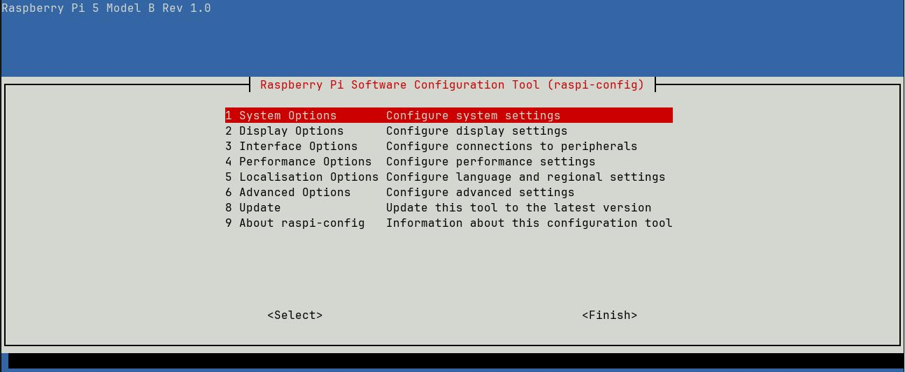

Du kannst das Programm auf zwei Arten aufrufen: Per Konsole mithilfe des Befehls raspi-config. Dieser muss als Root-Benutzer mit vollen Systemrechten (z.B. per sudo) aufgerufen werden, da viele Einstellungen systemweite Auswirkungen haben. Dieser Weg funktioniert auf jedem Raspberry Pi – auch per SSH, wenn du dich für eine minimale Installation ohne Desktopumgebung entschieden hast.
sudo raspi-config
Es öffnet sich eine konsolenbasierte Oberfläche, die euch links oben das Modell zeigt. Grundsätzlich kann raspi-config auf jedem Raspberry Pi genutzt werden. Allerdings sind nicht alle Einstellungen bei jedem Modell vorhanden bzw. nutzbar. Underscan ist ein Beispiel: Bei Overscan/Underscan sind Bereiche des Bildschirminhalts nicht sichtbar, weil sie über den Rand hinaus gehen – oder es entstehen schwarze Ränder. Diese Einstellung ist nur mit X11 verfügbar. Das Raspberry Pi OS 12 ist standardmäßig von X11 zu Wayland gewechselt, während Version 11 noch X11 verwendet.
Die Einstellungen sind in Gruppen unterteilt, die man mit den Pfeiltasten hoch/runter auswählen kann. Mit [Enter] öffnet sich eine Gruppe, [Esc] ist der Weg zurück zum vorherigen Menü. Bist du fertig, navigiert dich zweimaliges Drücken der [Tab] Taste rechts unten zum <Finish> Knopf. Nun noch [Enter] und du bist wieder zurück auf der Konsole.

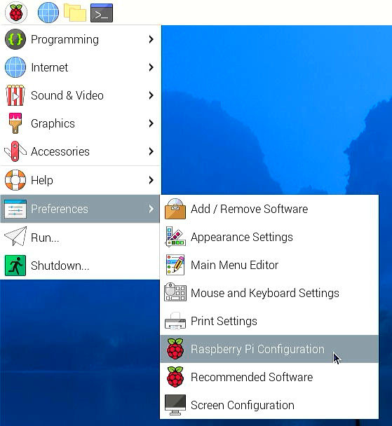

Grafisch für den Desktop des Raspberry Pi OS
Hast du die grafische Desktop-Umgebung installiert, kann dort natürlich schlicht ein Konsolenfenster geöffnet werden, um sudo raspi-config auszuführen. Alternativ gibt es auch eine grafische Oberfläche, falls du diese bevorzugst: Sie ist unter Preferences > Raspberry Pi Configuration.
Im Gegensatz zur Kommandozeilenversion werden Einstellungen, die für bestimmte Raspberry Pi Modelle nicht verfügbar sind, weiterhin angezeigt – allerdings deaktiviert (ausgegraut). Beispielsweise für einen per GPIO-Ports angeschlossenen Gehäuselüfter auf einem Raspberry Pi 5.

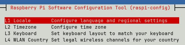

5 Lokalisierung & Spracheinstellungen
Beginnen wir mit einer Gruppe für Ersteres, um die Funktionsweise zu demonstrieren. Hier lässt sich alles Einstellen, was zur Region gehört: Sprache, Zeitzone, Tastaturlayout und das Land fürs WLAN.
Der erste Eintrag L1 ändert das Land und die Sprache.

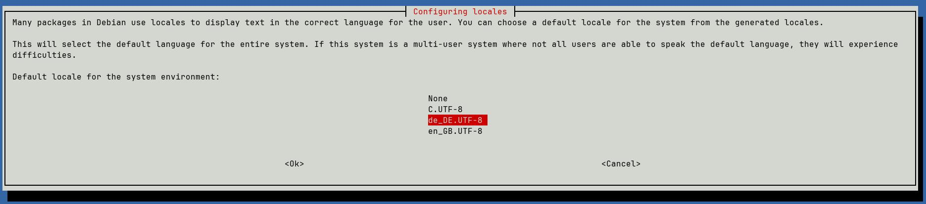

Intern werden dabei gängige GNU/Linux Werkzeuge aufgerufen: Die folgenden Screenshots stammen beispielsweise von sudo dpkg-reconfigure locales. Der Befehl dpkg-reconfigure ist unter Distributionen mit APT Paketverwaltung (Debian, Ubuntu, …) gängig, um ein Paket neu zu konfigurieren. Dies stellt dann alle Fragen zur Einrichtung erneut, die es sonst nur bei der Installation abfragt. Hier für das Paket locales, welches für die Lokalisierung (Sprache usw) zuständig ist.
Dies wiederum setzt hauptsächlich die Umgebungsvariable LANG: Sie ist im Format SPRACHE_LAND.ZEICHENSATZ aufgebaut Beispielsweise steht en_US.UTF-8 für US-Amerikanisches Englisch mit dem gängigen Zeichensatz UTF-8. Viele Programme berücksichtigen sie, um ihre Ausgaben in der gewünschten Sprache anzuzeigen, sofern eine Übersetzung verfügbar ist.

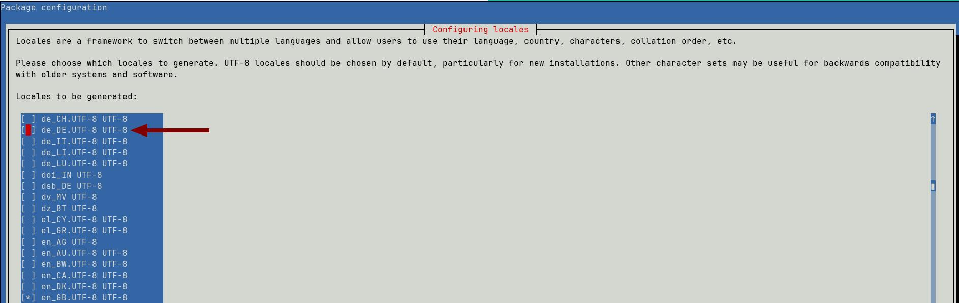

Im ersten Bildschirm werden uns alle verfügbaren Lokalisierungen angezeigt. Für Deutschland würde man hier de_DE.UTF-8 auswählen. Tipp: Mit Bild auf/ab oder dem Scrollrad der Maus kann man zügig durch die lange Liste navigieren. Ist der gewünschte Eintrag markiert, wird er mit der Leertaste aktiviert. Dann [Tab] um auf <Ok> & [Enter] drücken. Anschließend erscheint der ausgewählte Eintrag in der Liste der auf dem System aktivierten Lokalisierungen. Hier könnt ihr mit den Pfeiltasten auswählen, welcher Standardmäßig genutzt werden soll.
Nach dem Bestätigen dauert es einen Moment, bis die Einstellungen überall gesetzt wurden. Anschließend kann man mit 2x [Tab] zu <Finish> navigieren und mit [Enter] das Menü verlassen. Ein Neustart ist bei solchen umfangreichen Änderungen empfehlenswert.

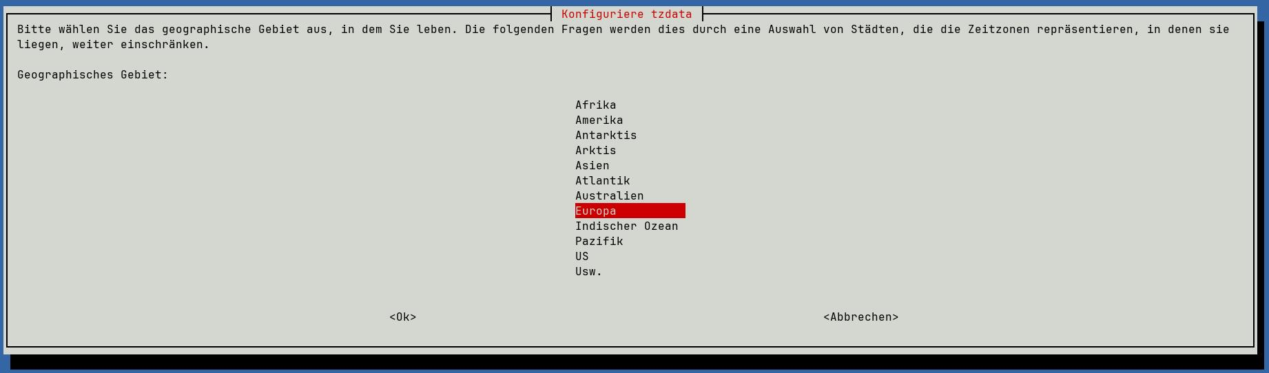

L2: Zeitzone
Mittlerweile muss das oft gar nicht mehr händisch eingestellt werden, da das dahinter steckende Paket tzdata beides versucht, automatisch zu erkennen: Wer zuvor mit de_DE.UTF8 angegeben hat, dass er deutsch spricht und sich in Deutschland befindet, wird wahrscheinlich in der Zeitzone Europe/Berlin liegen. Wie man an diesem Beispiel sieht, besteht eine Zeitzone aus einem Kontinent und einer Stadt. Im Einzelfall mag die Standardauswahl daneben liegen, weil man etwa ein System im Ausland betreibt und dies auf Deutsch/Englisch bedienen möchte – die Regel wird das nicht sein.
Wie ihr seht, erscheint die Oberfläche auf Deutsch, nachdem wir die Sprache zuvor geändert haben. Auch hier könnten wir wahlweise nur dieses eine Programm wieder in Englisch anfordern:
LANG=en_GB.UTF-8 sudo dpkg-reconfigure tzdata

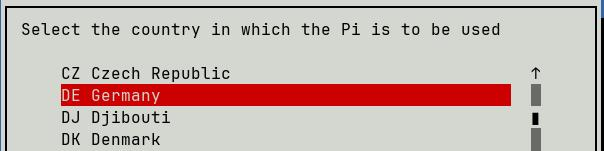

L4 WLAN Ländercode
Diese Einstellung ist wichtig, wenn ihr die WLAN-Funktion des Raspberry Pis benutzen möchtet. Der Hintergrund liegt im Frequenzspektrum, das je nach Land unterscheiden kann. Dabei geht es nicht zwingend um technische Gründe, sondern auch um die Einhaltung von Vorgaben sowie Vermeidung von Störungen. Steht dieser auf GB für Großbritannien (dem Heimatland des Raspberry Pi), werden möglicherweise WLAN-Netzwerke hierzulande nicht erkannt.2 Daher solltet ihr diese Einstellung auf DE für Deutschland setzen.

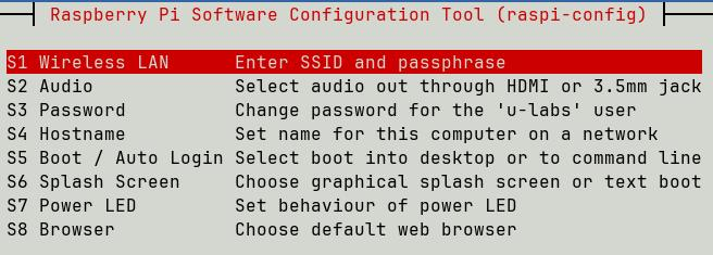

1 System Options
Hier finden sich einige grundlegende Einstellungen, die zu keiner speziellen Kategorie gehören.

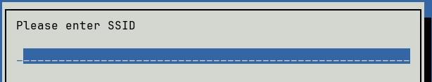

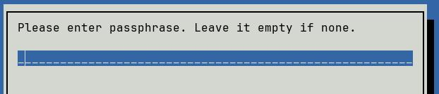

S1 Wireless LAN
Möchtet ihr euch mit einem WLAN-Netzwerk (z.B. eurem WLAN-Router zuhause) verbinden, fragt euch der Assistent nach der SSID (Service Set Identifier). Das ist der Name des kabellosen Netzwerkes. Standardmäßig steht er oft hinten auf dem Router aufgedruckt. Sicherheitstechnisch am besten wäre es, wenn ihr Name & Schlüssel im Konfigurationsmenü selbst setzt.
Der Schlüssel (das Passwort) folgt im nächsten Schritt.
S2 Audio
Bis einschließlich zum Raspberry Pi 4 war eine 3,5″ Klinkenbuchse vorhanden, über die ein externes Wiedergabegerät (Kopfhörer oder Stereoanlage) angeschlossen werden konnte. Da HDMI sowohl Bild als auch Ton überträgt, konnte man hier auswählen, welcher der beiden Wege zur Audioausgabe gewünscht ist. Beim Raspberry Pi 5 ist diese Einstellung bedeutungslos geworden, da die 3,5″ Buchse entfernt wurde. Hier haben wir also ein Beispiel für die Umgekehrte Richtung: Diese Option kann nur auf älteren Pis genutzt werden.
S3 Password
Damit ändert ihr das Passwort für den aktuell angemeldeten Nutzer. Dies wird systemweit genutzt, etwa zur Anmeldung am Desktop oder per SSH – je nachdem, was davon aktiviert & genutzt wird. Letztendlich ist das ein verpackter Aufruf des GNU/Linux Werkzeugs passw.
S4 Hostname
Jeder Computer im Netzwerk besitzt eine eindeutige Bezeichnung, den Hostname. Zuhause bildet euer WLAN-Router ein internes Netzwerk, d.H. alle daran angeschlossenen Geräte können miteinander kommunizieren (ausgenommen möglicherweise vorhandene Gastnetzwerke). Das eingebaute DSL-Modem baut eine Internetverbindung auf und leitet Datenpakete außerhalb des internen Netzwerks in Richtung Internet sowie per NAT zurück. Üblicherweise steckt in solchen Heimgeräten auch ein DNS-Server: Er löst die Hostnamen auf. Das ist praktisch und flexibel, da man ein Gerät so über eine sprechende Bezeichnung erreichen kann, statt einer IP-Adresse wie beispielsweise 192.168.0.100.
Standardmäßig lautet der Hostname des Raspberry Pi raspberrypi. Ihr könnt ihn an dieser Stelle ändern: Nur Groß/Kleinbuchstaben und Minus verwenden, keine Sonderzeichen. Den jetzigen Hostname sehr ihr im Terminal-Promt links nach dem @ Zeichen:

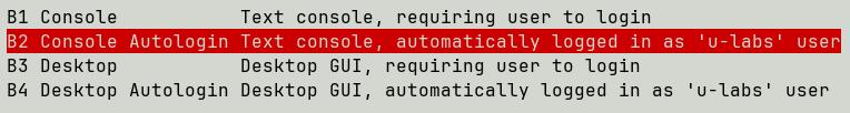

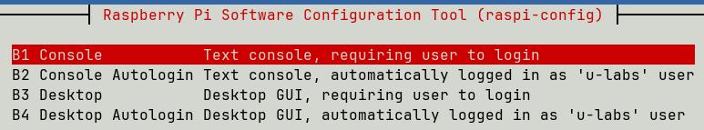

S5 Boot / Auto Login
Hier legt ihr fest, wie der Raspberry Pi sich verhalten soll, wenn er gestartet wird. Ihr habt die Wahl zwischen vier Varianten, da grafische Oberflächen bei GNU/Linux immer nur eine zusätzlich installierte Komponente sind. Im Gegensatz zu Windows ist die grafische Oberfläche kein Kernbestandteil des Betriebssystems, sondern wird nach dem Start des Betriebssystems gestartet. Man kann sie auch dann weglassen, wenn sie installiert wurde.
  • B1 Console: Startet keine Desktop-Umgebung, sondern die Konsole einer minimalen Installation. Ihr müsst euch mit Benutzername & Passwort anmelden.
  • B2 Console Autologin: Wie B1, allerdings meldet sich der aktuell eingeloggte Nutzer automatisch an.
  • B3 Desktop startet die grafische Desktopumgebung des Raspberry Pi OS, sofern sie installiert wurde. Es erscheint ein Anmeldebildschirm.
  • B4 Desktop Autologin ist wie B3 mit automatischer Anmeldung. Dies kann sinnvoll sein, falls beispielsweise nach dem Start ein Programm starten soll – etwa für Infobildschirme.

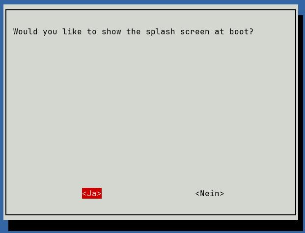

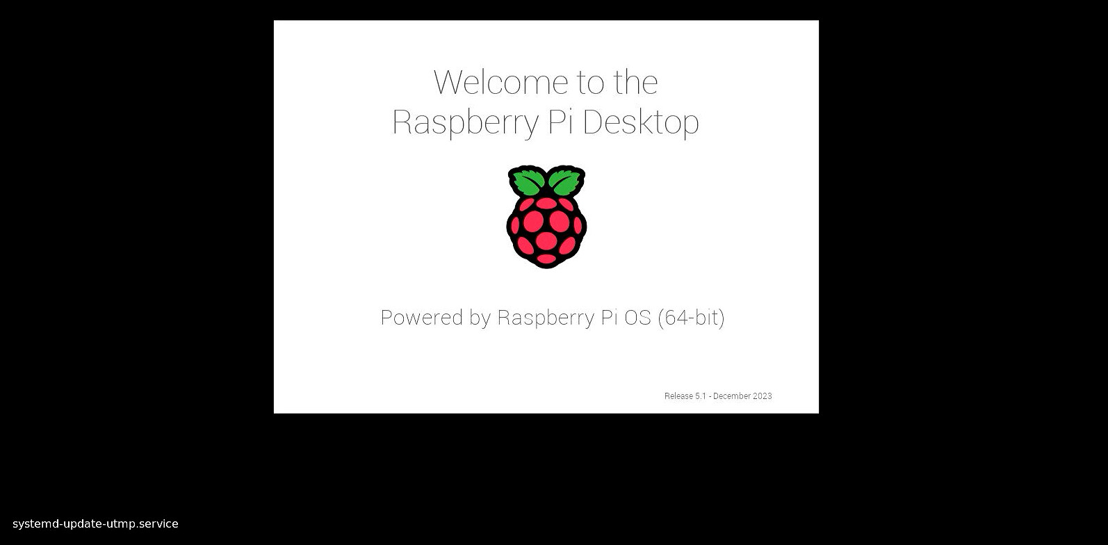

S6 Splash Screen
Ähnlich wie bei vielen X86 BIOS/UEFI Systemen, lässt sich einstellen, ob während des Starts ein optisch schöneres, dafür wenig aussagekräftiges Logo erscheinen soll (Standardmäßig aktiv):

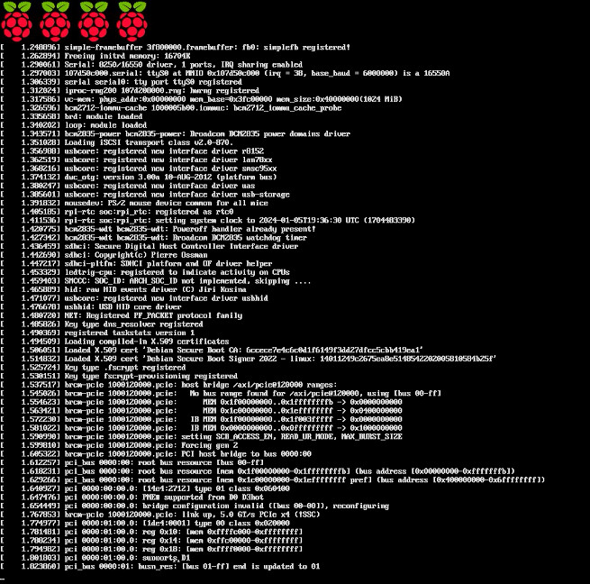

Oder die technische Ansicht, welche die Kernel-Meldungen zeigt:
Sofern der Raspberry Pi bootet, könnt ihr die Protokolle des Kernels jederzeit im laufenden Betrieb mit dem Kommandozeilenwerkzeug dmesg einsehen.

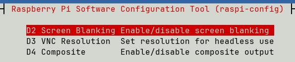

S2 Display Options
D2 Screen Blanking (Desktop)
Standardmäßig schaltet der Raspberry Pi das Bildsignal nach einiger Zeit Inaktivität ab. Üblicherweise versetzt das den angeschlossenen Bildschirm kurz darauf in den Bereitschaftsmodus. Ist das nicht gewünscht (z.B. für Infotafeln), kann diese Einstellung hier abgeschaltet werden.

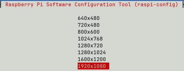

D3 VNC Resolution (Desktop)
Unter GNU/Linux und Unix ist VNC ein verbreitetes Protokoll, um grafische Oberflächen aus der Ferne bedienen zu können – vergleichbar mit dem proprietären RDP von Microsoft Windows. Für den eingebauten VNC-Server (siehe dazu Punkt 3 unten) kann hier die Auflösung festgelegt werden. In der Regel möchte man hier Full-HD (1920×1080), der Standard ist HD (1280×720).

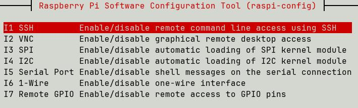

3 Interface Options
Schnittstellen sind aus Sicht des Werkzeugs alle Verbindungen des Raspberry Pi nach außen. Dieser Punkt bündelt daher unterschiedlichste Technologien von Hardware bis Software. Viele davon sind ab Werk abgeschaltet, das heißt: Bei rein Software basierten fehlen die benötigten Programme. Eine Aktivierung installiert diese und installiert sowie aktiviert den jeweiligen Systemd-Dienst. Hardwareschnittstellen benötigen oft ein Kernel-Modul, welches aktiviert und bei zukünftigen Starts automatisch geladen wird.
I1 SSH
Hier findet sich daher unter I1 das unter GNU/Linux verbreitete SSH, um eine Konsole sicher aus der Ferne zu öffnen. Über SSH kann man den Raspberry Pi und jedes andere GNU/Linux-System vollständig verwalten: Programme starten/stoppen, mit Dateien arbeiten, Software installieren usw.
I2 VNC
Wie oben bereits erwähnt, ist VNC ein verbreitetes Protokoll, um aus der Ferne den grafischen Desktop zu nutzen.
I3 SPI, I4 I2C, I6 1-Wire
Das sind verschiedene Bussysteme: Dort können mehrere Teilnehmer an der gleichen Leitung angeschlossen werden, allerdings dürfen nur zwei davon gleichzeitig kommunizieren. Man kann dort beispielsweise verschiedene Sensoren, Bildschirme, Microcontroller und weitere Bauteile anschließen.
Bei I2C bekommt jeder Sensor eine eigene Adresse. So können mehrere Geräte über die gleiche Leitung angesprochen werden. Dafür kommen Doppelbelegungen der GPIO-Ports zum Einsatz. Für I2C sind das beispielsweise die Pins 3, 5, 27 und 28, wie pinout.xyz zeigt:
I5 Serial Port
Man kann über bestimmte Pins eine serielle Konsole erhalten. Dadurch sehen wir Konsolen-Meldungen, ohne per SSH verbinden zu sein. Das ist vor allem zur Fehlersuche hilfreich, wenn der Raspberry Pi nicht vollständig startet.
I7 Remote GPIO
Die GPIO-Schnittstellen lassen sich auch über das Netzwerk von einem anderen Gerät aus ansprechen, wenn diese Einstellung aktiviert ist.4 Sie kann hilfreich sein, um Skripte/Programme zu entwickeln, die von den GPIO-Pins Gebrauch machen und daher zwingend auf einem Raspberry Pi laufen müssen. Vor allem bei komplexerer Software in Kombination mit einem älteren, schwachen Pi kann das mühsam sein. Remote GPIO erlaubt es euch, in Bibliotheken wie GPIO Zero auf einem anderen System zu entwickeln – während Code, der auf GPIO-Funktionen zugreift, über das Netzwerk an den Raspberry Pi geleitet wird.
Während das zu Entwicklungszwecken sehr praktisch sein kann, sollte man dies nur im lokalen Netzwerk ohne Portweiterleitung ins Internet aktivieren. Und im besten Falle per pigpiod auf die IP-Adresse der Arbeitsstation beschränken.

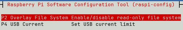

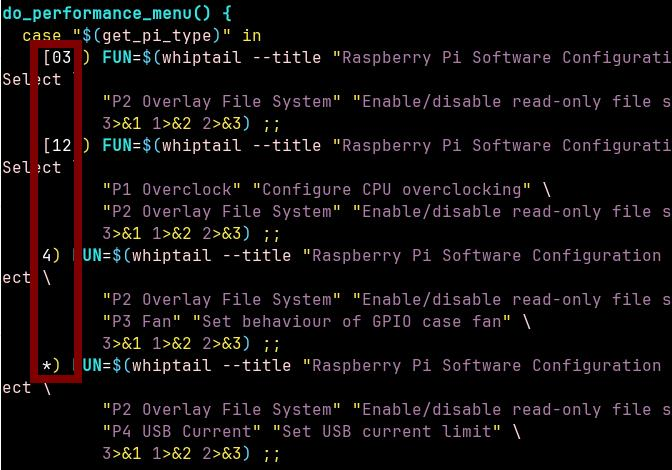

P2 und P4 erscheinen bei allen Modellen. Die restlichen Einträge werden nur für bestimmte Pis angezeigt, wie man im Code in der Funktion do_performance_menu() sehen kann:
In get_pi_type ist bemerkenswert, dass 0 wirklich nur für den ersten Raspberry Pi Zero steht. Der Zero 2 und das Compute Model 3 werden als Raspberry Pi 3 erkannt.

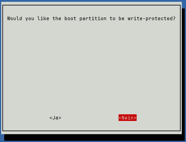

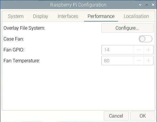

P2 Overlay File System
Standardmäßig wird das Dateisystem mit Schreibrechten eingehängt. Das ist praktisch und ggf. notwendig, damit Änderungen dauerhaft erhalten bleiben. Es gibt einige Gründe, die im Einzelfall dagegen sprechen: Beispielsweise das grobe Ausschalten durch Trennen der Netzverbindung. Das kann zu einer korrupten Speicherkarte führen. Zudem sind Micro-SD Karten nicht für regelmäßige, umfangreiche Schreibzugriffe ausgelegt. Für manche Szenarien werden zudem gar keine ständigen Schreibzugriffe benötigt – etwa als digitaler Bilderrahmen oder Info-Anzeige.
Man kann bzw. sollte allerdings nicht einfach die Dateisysteme lesend einhängen. Schließlich schreiben einige Programme beim Start und im laufenden Betrieb, beispielsweise in Logdateien. Wenn dies mangels Schreibrechte nicht gelingt, führt dies zu Fehlern. Das erschwert nicht nur eine mögliche Fehlersuche: Manche Programme brechen den Start daraufhin ab. Ein verbreiteter Ansatz ist daher ein Overlay File System. Es agiert als Mittelsmann und leitet Schreibzugriffe um – beispielsweise in den flüchtigen Arbeitsspeicher oder auf externe Speichermedien.
Somit funktionieren sämtliche Programme und man kann uneingeschränkt z.B. neue Software installieren. Nach dem nächsten Neustart werden diese Änderungen allerdings wieder zurückgesetzt. Das ist daher auch eine Möglichkeit, um etwas auszuprobieren, ohne sich im Zweifel das System zu zerschießen. Auf regelmäßige Sicherungen sollte man trotzdem nicht verzichten.
P3 Fan
Ist ein Lüfter über z.B. ein Gehäuse an die GPIO-Schnittstellen des Raspberry Pi 4 angeschlossen, kann er hier aktiviert/deaktiviert werden. Beim Raspberry Pi 5 fehlt dieser Eintrag – dort gibt es über den PWM-Anschluss ohnehin eine wesentlich bessere Möglichkeit.

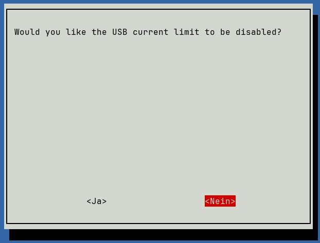

P4 USB Current
Wenn der Raspberry Pi 5 nicht über das offizielle Netzteil angeschlossen und darüber mit 5A versorgt wird (die nur das offizielle Netzteil entgegen des USB PD Standards liefern kann), drosselt er die Stromstärke aller USB-Anschlüsse auf 0,6A statt 1,6A. Mit dem 5A Netzteil wird usb_max_current_enable=1 in /boot/firmware/config.txt gesetzt. Man kann dies manuell erzwingen, in dem das Limit deaktiviert wird.678 Dadurch entfällt die Beschränkung auf 0,6A an den USB-Anschlüssen. Dafür muss das Netzteil allerdings leistungsfähig genug sein und nicht stark durch andere Geräte belastet, sonst kann das zu einem instabilen Raspberry Pi führen.

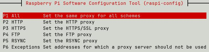

A3 Network Proxy Settings
In Unternehmen ist es üblich, dass PCs & Server nicht direkt ins Internet kommen. Sondern nur (kontrolliert) über einen Proxy-Server. Der kann hier bei Bedarf bequem eingestellt werden. Der Raspberry Pi bietet hier eine bequeme Oberfläche für die einschlägigen Umgebungsvariablen *_proxy wie http_proxy, https_proxy, ftp_proxy, no_proxy usw. Außerdem wird er ebenfalls für APT gesetzt, was inzwischen laut meinen Tests nicht mehr nötig ist – allerdings im Zweifel nicht schadet.

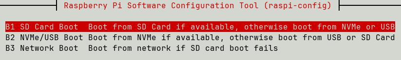

A4 Boot Order
Längst vorbei sind die Zeiten, in denen der Raspberry Pi ausschließlich von der Micro-SD Speicherkarte booten kann: Schon der Raspberry Pi 4 unterstützt den Start von USB-Laufwerken wie externen SSDs oder Festplatten. Der Bootloader kann sich dort seit einiger Zeit sogar selbst installieren, für den Nachfolger fehlt eine vergleichbare Möglichkeit bislang. Dafür kann dort per PCIe sogar eine M2-SSD direkt ohne Umweg über USB angeschlossen werden. Wie im X86 BIOS/UEFI könnt ihr in dieser Einstellung festlegen, in welcher Reihenfolge der Bootvorgang durchgeführt werden soll. Am sinnvollsten steht euer primäres Laufwerk an erster Stelle, um den Startvorgang nicht unnötig zu verlängern. Beim Raspberry Pi 4 gilt B2 nur für USB-Laufwerke, der Raspberry Pi 5 erweitert es auf M2 (NVMe) SSDs.

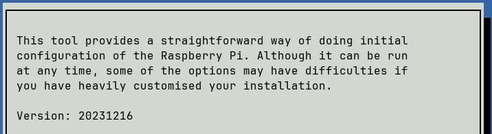

9 About raspi-config
Zeigt die installierte Version an – nützlich, um etwa bei fehlenden/abweichenden Einstellungen zwischen mehreren Pis zu ermitteln, ob auf einem noch eine ältere Version installiert ist.
Man bekommt die Versionsnummern auch über die Paketverwaltung: Für die Kommandozeile heißt das Paket raspi-config, die grafische Version rc-gui.
u-labs@pi5:~ $ dpkg -l | grep raspi-config
ii  raspi-config                         20231216                            all          Raspberry Pi configuration tool
ii  rc-gui                               1.75                                arm64        raspi-config GUI

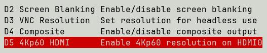

Wie zuvor erwähnt, sind ein paar Einstellungen ausschließlich für den Raspberry Pi 5 verfügbar. Umgekehrt gibt es auch welche, die exklusiv am Raspberry Pi 4 zur Auswahl stehen. Weitere Unterschiede gibt es zwischen den verschiedenen Versionen des Raspberry Pi OS: In Version 11 findet sich z.B. unter 3 Interface Options noch der Eintrag I1 Legacy Camera für das alte Kamera-System. Dieser wurde im Nachfolger Raspberry Pi OS 12 entfernt. Im Folgenden wird jeweils das aktuelle Raspberry Pi OS 12 auf dem Raspberry Pi 5 mit dem Vorgängermodell RPI 4 verglichen.
2 Display Options: 5 4Kp60 HDMI

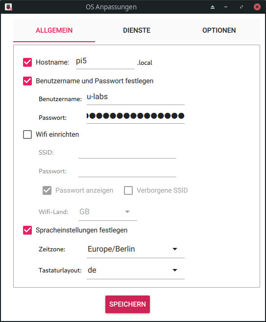

Vorkonfiguration mit dem Raspberry Pi Imager
Der Raspberry Pi Imager bietet in den OS Anpassungen einige Einstellungen zur Vorkonfiguration an. Nach dem Überspielen des Abbildes schreibt er diese in eine Textdatei und legt sie auf die Boot-Partition. Das Raspberry Pi OS ließt diese beim ersten Start ein.
Damit könnt ihr nicht alle Einstellungen setzen, die raspi-config euch bietet. Allerdings sind die gängigsten enthalten, welche für den Anfang wichtig sind: Etwa Hostname, Benutzername, ein Passwort oder SSH-Schlüssel, Netzwerkanbindung, SSH-Server aktivieren usw. So könnt ihr euch beispielsweise per SSH verbinden, um die restlichen Anpassungen per Bash-Skript/Ansible vorzunehmen. Je nachdem, wie viel angepasst werden soll, reichen die Möglichkeiten des Imager möglicherweise bereits aus.
