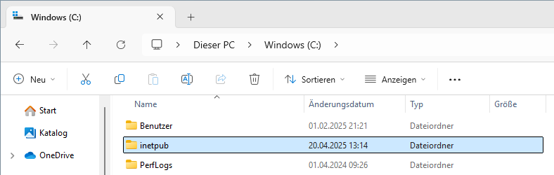

Mit den April-Updates von Windows hat Microsoft einen Ordner namens inetpub auf dem Systemlaufwerk angelegt, also C:\inetpub. Der Erstell- und Änderungszeitpunkt liegt auf dem Zeitpunkt, an dem die Aktualisierung installiert wurde:

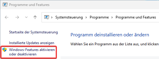

Zu alle dem liefert der Konzern bis heute keine Informationen. Lediglich der zuvor erwähnte kurze Nachtrag, dass der angelegte Ordner irgendwas mit Sicherheit zu tun haben soll und er daher nicht zu löschen ist. Da es sich um proprietäre Software handelt, kann man an dieser Stelle nur raten – dementsprechend ohne Gewähr: Wahrscheinlich gibt es Sicherheitsprobleme. Es dürfte sinnvoll sein, im Falle des Entfernens den IIS temporär wieder zu installieren. Dazu drückt man [Windows] + [R], gibt appwiz.cpl ein und klickt links auf Windows-Features:

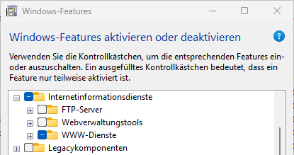

In der Liste nach unten scrollen und Internetinformationsdienste ausklappen, um WWW-Dienste anzuhaken:

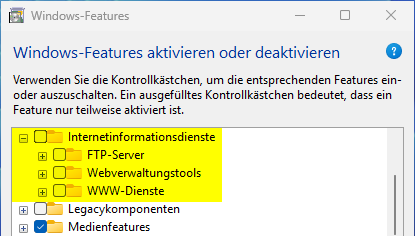

Anschließend sollte die Komponente wieder entfernt werden, um die Angriffsfläche nicht unnötig zu vergrößern. Dies funktioniert über den gleichen Weg rückwärts, also Abwählen des IIS in der Funktionsliste. Der Ordner bleibt dabei bestehen. Wahrscheinlich um Datenverluste zu vermeiden, falls eigene Dateien abgelegt wurden.
