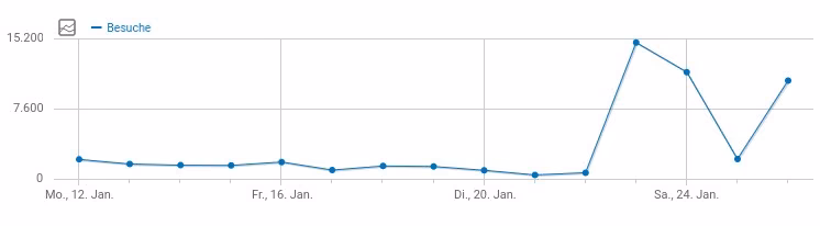

Meine „Besucherzahlen“ sind um 3.058% gegenüber dem Vorjahr gestiegen – und das im August. Zeitgleich sind über 15.000 Verbindungen parallel geöffnet. Doch das liegt nicht an plötzlich viral gegangenen Inhalten – sondern Bots, die massenhaft Besuche erzeugen. Das ist nicht grundsätzlich neu. Doch verschiedene Faktoren haben die Lage 2026 derart eskalieren lassen, dass ein stark überdimensionierter physischer Server mit 8 Kernen sowie reichlich RAM in die Knie gezwungen wurde. Sämtliche Dienste sind nur noch mit starker Verzögerung erreichbar, teilweise gar nicht.
