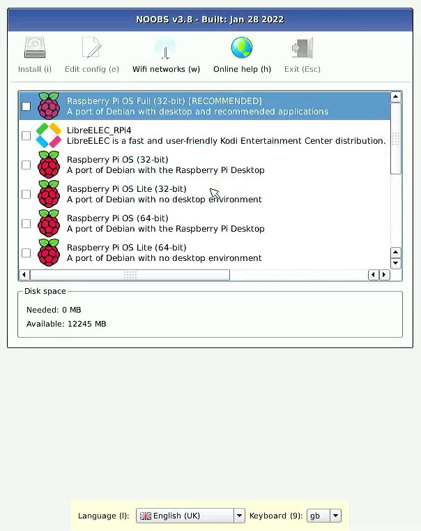

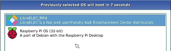

Nun startet der Raspberry Pi in NOOBs. Diese Oberfläche hat gewisse Ähnlichkeiten mit dem Installations-Assistent von X86 PCs. Dort kann man sogar Einstellungen der proprietären Raspberry Pi Firmware ändern, wofür man bei X86 Systemen normalerweise das BIOS/UEFI aufruft. In NOOBs lässt sich nicht nur bequem ein Betriebssystem auf vergleichbare Art installieren. Es bietet auch weitere Funktionen wie z.B. Multi-Boot (mehrere Betriebssysteme) oder eine Art Notfall-Modus. Dieser enthält einen Web-Browser – sehr praktisch, wenn man bei Problemen nicht mehr weiter kommt und derzeit keinen Computer/Laptop zur Verfügung hat.

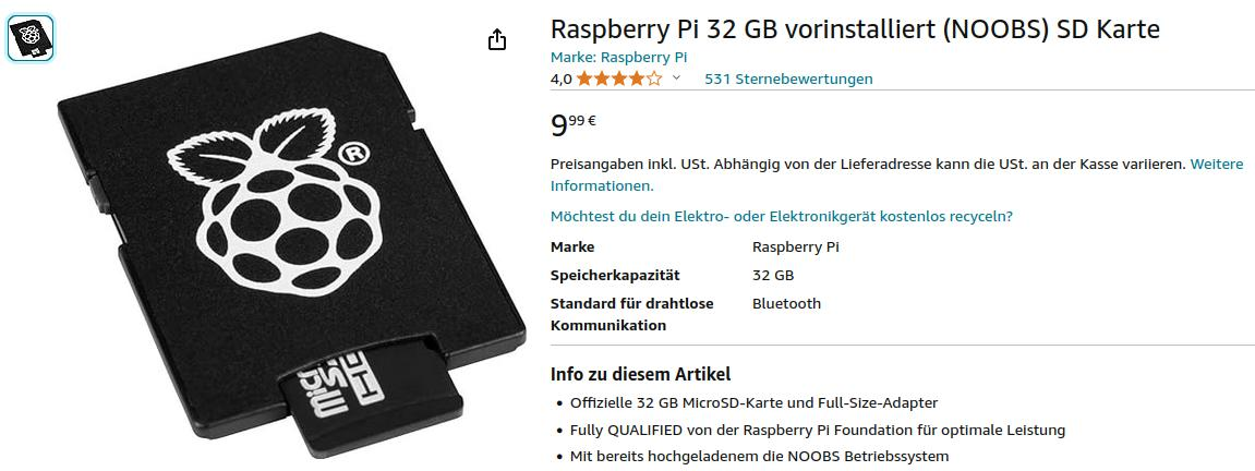

Über viele Jahre lang war NOOBs der offiziell empfohlene Weg zur Einrichtung des Raspberry Pi.3 Einige Händler lieferten es sogar vorinstalliert auf Speicherkarten aus – so konnte man direkt los legen, ohne die Speicherkarte händisch am PC bespielen zu müssen. Dieser Weg wurde von der Raspberry Pi Organisation selbst für Einsteiger empfohlen.

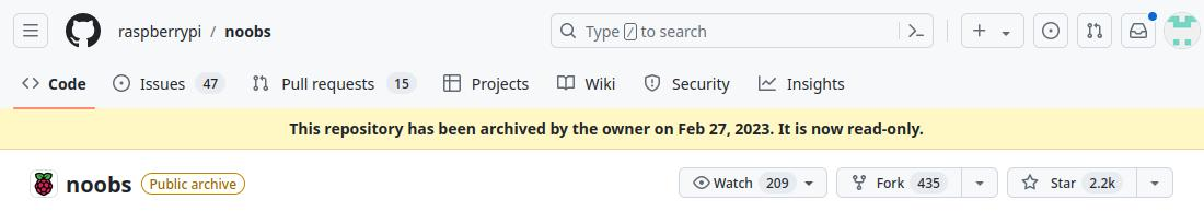

Eine kurze Zeit lang existierten beide parallel. Nutzer hatten die Wahl, ob sie die umfangreichere Preboot-Umgebung von NOOBs möchten und damit mehr Tätigkeiten auf den Raspberry Pi verlagern. Oder direkt am PC entscheiden, welches Betriebssystem auf die Karte überspielt werden soll. Im Februar 2023 entschied die Raspberry Pi Organisation jedoch, NOOBs einzustellen: Die Software wird nicht mehr unterstützt und man rate von der weiteren Nutzung ab. Als Nachfolger empfehlen sie den Raspberry Pi Imager. Oder alternativ PINN als (nicht offiziell unterstütztes) Community-Projekt für jene, welche die restlichen Funktionen wie z.B. Multi-Boot benötigen.5 PINN ist eine Abspaltung, die auf NOOBS basiert und in der Gemeinschaft quelloffener Software weiter gepflegt wird.6

NOOBs bietet hier mehr Flexibilität, weil das Herunterladen und Aufspielen des Abbildes komplett am Zielgerät erfolgen kann – wie man es von X86 seit Jahrzehnten kennt. Dort ist schließlich noch nie ein zweiter Computer dafür nötig gewesen. Darüber hinaus gibt es eine Reihe an Funktionen, die der Imager nicht bieten kann. Die wohl wichtigsten:
  • Multi-Boot, es kann immer nur ein Betriebssystem pro Speicherkarte genutzt werden
  • Ändern der Firmware-Konfiguration ohne laufendes Raspberry Pi OS
  • Fehlersuche/Recherche direkt am Gerät, falls das installierte Betriebssystem nicht startet

Wer mehr benötigt, etwa Multi-Boot, der kann auf PINN zurückgreifen: PINN Is Not NOOBS konnte als Abspaltung entstehen, da NOOBS quelloffene Software ist. Die Raspberry Pi Organisation hat zwar die Weiterentwicklung eingestellt. Bei Open Source kann und darf jeder einen Fork erstellen, um sie weiterhin zu Pflegen. PINN unterstützt die meisten Funktionen von NOOBs,7 außerdem wurde es auf den neuen Raspberry Pi 5 portiert.8Manche Konzepte wurden anders umgesetzt. So gibt es nur noch eine „lite“ Variante, die keine Betriebssystemabbilder enthält. Man benötigt eine Internetverbindung am Raspberry Pi, oder muss sich die gewünschten Abbilder selbst gesondert herunterladen. Multi-Boot wird in so genannten „Spaces“ organisiert.
