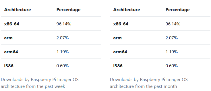

Wer einen neuen Raspberry Pi einrichten möchte, nutzt zur Installation des Betriebssystems einen Computer oder Laptop. Das bestätigen die Zahlen des Raspberry Pi Imagers, nach denen nur rund 3,3% der Downloads auf einem ARM-Gerät stattfinden. ARM ist auf dem Desktop-Markt eine sehr kleine Nische. Man kann daher davon ausgehen, dass es sich dabei fast ausschließlich im Raspberry Pis handelt.
