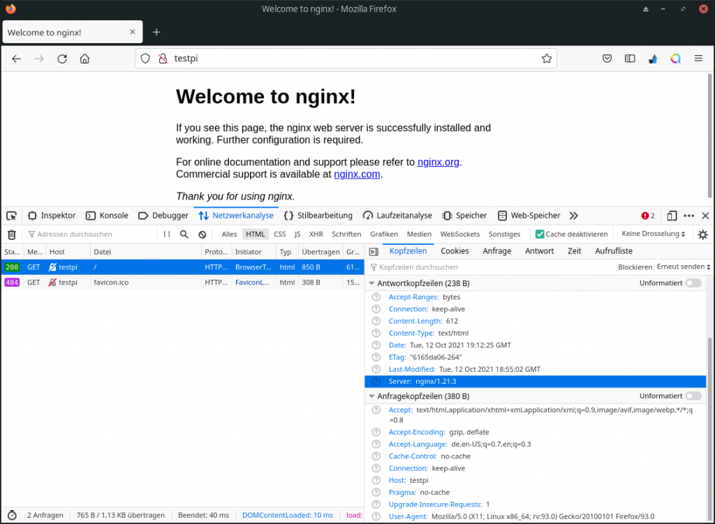

Im Browser sollte unter dem Hostname bzw. der IP-Adresse des Pi nun eine Welcome to nginx Seite zu sehen sein:

Standardmäßig sendet Nginx zudem einen Server-Header als Antwort auf jede Anfrage. Er enthält Name und Version:
