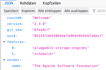

Damit sind wir bereit, um den Datenbank-Container zu starten:
docker-compose up
Wahlweise kann noch der -d Schalter angegeben werden, um den Container im Hintergrund zu starten.
Nun auf dem jeweiligen System im Browser http://localhost:5984/_utils aufrufen, um den Adminbereich zu öffnen. Dort kann man sich mit den zuvor definierten Zugangsdaten anmelden. Wie man es von den Verwaltungssystemen relationaler Datenbanken her kennt, ist es möglich Datenbanken anzulegen, vorhandene Datensätze einzusehen, Anpassungen darin vorzunehmen etc.
