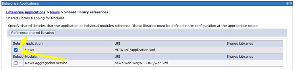

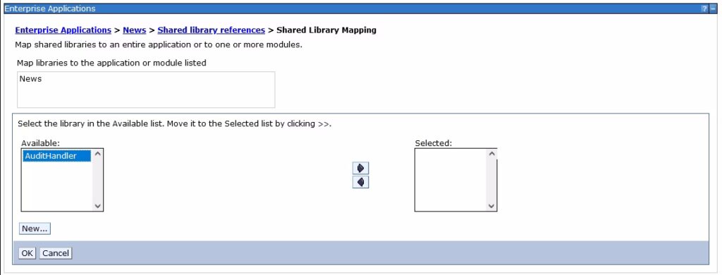

EventHandler in der News-Anwendung aktivieren
Damit die Jar aufgerufen wird, muss sie in der ISC unter Applications > Application Types > WebSphere enterprise applications in der News Anwendung bei Shared library references aktiviert werden.
Hat die vorherige Registrierung funktioniert (Neustart), taucht in der Liste Available nun der AuditHandler auf. Durch anklicken und Pfeil nach Rechts wird er aktiviert.

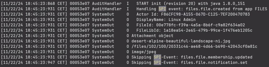

Nach dem Neustart der News Anwendung sieht man in SystemOut.log die Informationen, welche über das Ereigniss übermittelt werden:
Es stehen weitere zur Verfügung. Die Events Reference Dokumentation listet diese ausführlich auf.3
