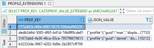

Direkt aus der Datenbank erhalten wir es mit folgender Abfrage (DB2):
SELECT PROF_KEY, CAST(PROF_VALUE_EXTENDED as VARCHAR(32672) CCSID UNICODE) as JSON_VALUE
FROM EMPINST.PROFILE_EXTENSIONS
WHERE PROF_PROPERTY_ID = 'touchpointSession'
Wenn wir hier leere Felder erhalten wie in der ersten Zeile, ist vermutlich ein Fehler in der Standardkonfiguration schuld. Die Datei tdisol/conf/LotusConnections-config/profiles-types.xml enthält die beiden Touchpoint-Attribute:
