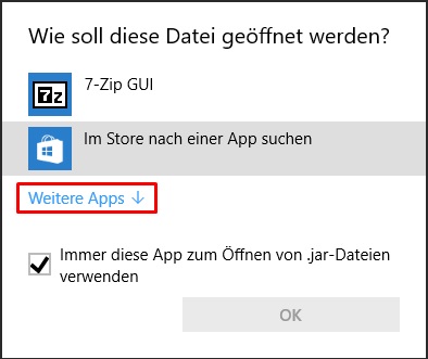

Um dies zu ändern, öffnen wir einen beliebigen Ordner mit einer Jar-Datei, machen einen Rechtsklick darauf und klicken anschließend auf Öffnen mit
In der sich öffnenden Liste wird Java wahrscheinlich nicht auftauchen, daher unten auf Weitere Apps klicken
