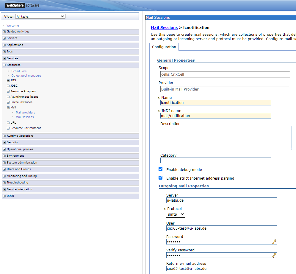

Auf einer Testinstallation von HCL Connections 6.5.1 wollte ich den E-Mail Versand testen, genauer den Newsletter. Hierfür muss in der Anwendung ein SMTP-Konto konfiguriert werden. Konkret befindet sich diese Konfiguration in der WebSphere ISC unter Ressources > Mail > Mail sessions. Hier gibt es einen standardmäßig leeren Eintrag lcnotification von Connections. Im unteren Bereich kann ein SMTP-Server für den ausgehenden E-Mail Verkehr hinterlegt werden.
In der Regel benötigen Mailserver eine Authentifizierung. Ausnahmen gibt es möglicherweise bei internen und Testmailservern. Bei mir ist diese aktiv, sodass ich rechts auf Custom properties klicken und ein Attribut mail.smtp.auth mit dem Wert true anlegen muss. Nun meldet sich Connections ordnungsgemäß am Mailserver an, wodurch der E-Mail Versand möglich ist.

Auf der vorherigen lcnotification Eigenschaftenseite gibt es einen Haken Enable debug mode. Ist er aktiviert, werden ausführliche Logereignisse vom Mailversand in den AppsCluster geschrieben, worin die News-Anwendung läuft. Standardmäßig ist dies der InfraCluster. Nach dem Neustart der News-Anwendung werden alle Details zu versendeten E-Mails in das SystemOut-Log geschrieben (z.B. /opt/IBM/WebSphere/AppServer/profiles/CnxNode01/logs/InfraCluster_server1/SystemOut.log), inklusive dem HTML-Body der Nachricht.
