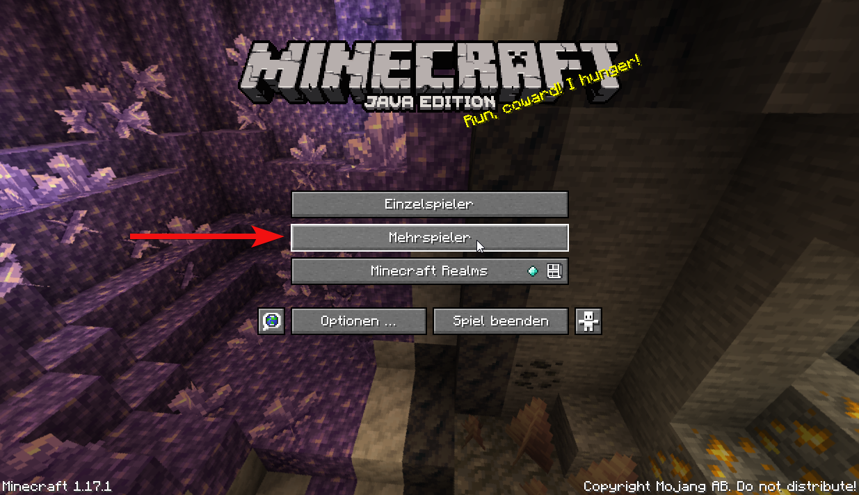

Euer Server ist nun nutzbar und man kann sich mit einem Minecraft-Client darauf verbinden. Startet dazu das Spiel und klickt auf Mehrspieler.
