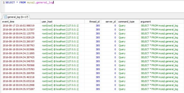

Das Ergebnis sieht anfangs noch recht leer aus:
Ist die Log voller, kann man beispielsweise nach der Spalte event_time absteigend sortieren, um die neusten Einträge oben einzusehen. Die restlichen Spalten bieten bei Bedarf weitere Filtermöglichkeiten, auf die ich an dieser Stelle aber nicht weiter eingehen möchte. Folgende Abfrage zeigt etwa nur die geloggten Abfragen der letzten 10 Sekunden:
