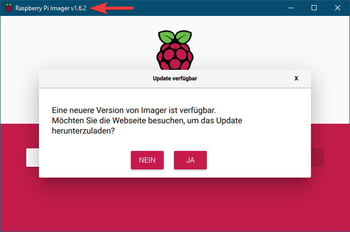

Unter Linux wird 1.7 bereits über die Paketverwaltungen verteilt. Vor allem Manjaro war hier erwartungsgemäß recht schnell. Im Zweifel könnt ihr im Titel des Programmes erkennen, welche Version ihr habt:
Wer Windows verwendet, muss die neue Version per Hand herunterladen und installieren. Allerdings erscheint ein Hinweisfenster beim Start einer veralteten Version:
Ein Klick auf „Ja“ führt zur Downloadseite. Dort kann man die neueste Version für Windows, Ubuntu (Linux) und MacOS herunterladen.

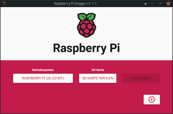

Verbesserung der „Erweiterten Optionen“
Die größten Verbesserungen gibt es in den „Erweiterten Optionen“. In vorherigen Beiträgen zur Einrichtung habe ich ja schon öfter empfohlen, dass man mit STRG + SHIFT + X das Betriebssystem auf der Karte vorkonfigurieren kann. Vor allem bei Server-Installationen ohne grafische Oberfläche ist das praktisch, da sich u.a. Hostname, WLAN und Passwort/SSH-Schlüssel festlegen lassen. So braucht man keine an den Pi angeschlossenen Peripheriegeräte.
Ein Kritikpunkt am Imager war von mir, dass diese erweiterten Optionen ziemlich versteckt und kaum dokumentiert sind. Beides wurde in 1.7 verbessert: Nach der Auswahl des Betriebssystemes erscheint rechts unten ein kleines Zahnrad. Die Tastenkombination funktioniert als Abkürzung weiterhin – wer sie nicht kennt, findet die Möglichkeit darüber trotzdem.

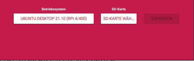

Mein zweiter großer Kritikpunkt zu dem es mittlerweile auch mehrere GitHub-Tickets gibt: Dieses Vorkonfigurieren funktionieren nur beim Raspberry Pi OS zuverlässig. Unter anderen Betriebssystemen kommt es zu mehr oder weniger schweren Problemen.
Ein Beispiel: Ich habe angefangen Ubuntu auf dem Pi zu testen, das wurde im Forum von mehreren von euch gewünscht. Beim Starten schaltete sich der Bildschirm nach einigen Sekunden einfach ab. Wie sich nach einiger Fehlersuche herausstellte, lag das Problem am Imager. Das Skript zur Vorkonfiguration wirft dort einen Fehler, wodurch der Pi heruntergefahren wird. Schon alleine weil man die Bildschirmausgabe aufgrund der Geschwindigkeit nicht lesen kann, ein schwer zu findender Fehler. Seit mehreren Monaten gibt es Tickets dazu, jedoch bisher keine Lösung oder zumindest ein Hinweis.
Version 1.7 hat hier zwei wichtige Änderungen vorgenommen. Sie haben den neuen „Einstellungs“-Knopf nur noch für kompatible und wohl getestete Distributionen eingeblendet. Bei allen anderen wird er ausgeblendet:
Das ist schon mal sinnvoll, allerdings erscheint er nach wie vor über das Tastenkürzel. Hier wäre ein weiterer Hinweis praktisch, v.a. weil der Einstellungs-Knopf so neu ist. Immerhin gibt es damit aber zum ersten mal überhaupt irgend eine sichtbare Anzeige, an der man erkennen kann, ob die Erweiterten Optionen unterstützt werden.
