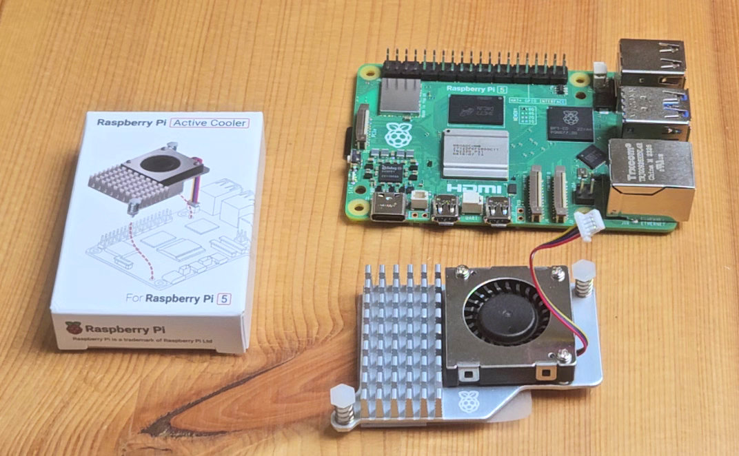

Der offizielle Kühler besteht aus einem Kühlkörper mit aufgesetztem Lüfter und ist für rund 6€ erhältlich:

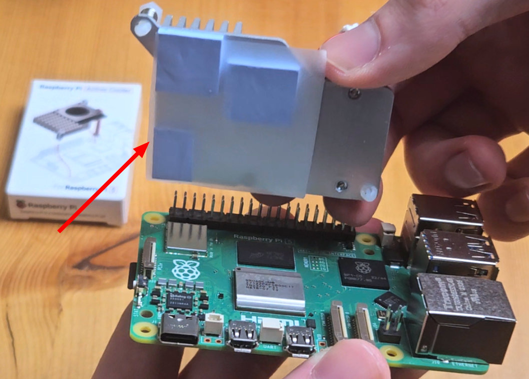

Hast du den offiziellen Kühler als Zubehör gekauft und möchtest diesen anbringen, wird der Lüfter hinter den USB-Anschlüssen platziert – die Seite mit den Aluminium-Kühlrippen zeigt somit nach außen.
Falls es sich um keinen neuen Raspberry Pi 5 handelt und er somit nicht ganz sauber ist, kannst du die Kühlkörper bzw. Komponenten (v.a. die silbernen) vorsichtig mit einem Mikrofasertuch reinigen. Schmutz und Staub hemmt die Wärmeübertragung. Deswegen sind die Kühlpads am Kühlkörper auf der Unterseite mit einer Folie geschützt, die du anschließend abziehen kannst. Wer schon mal einen X86-PC zusammengebaut hat, kennt dies vom Montieren des Kühlers. Dort schmilzt ansonsten die Folie und beschädigt Kühlkörper/Prozessor.

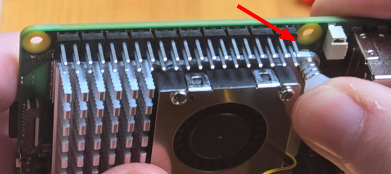

Nun platzierst du ihn passend über die zwei inneren Löcher, die keinen gelben Rand besitzen. Sie sind für den Kühler vorgesehen, während die gelblich umrandeten einen möglichen HAT zur Erweiterung befestigen können. Die weißen Stifte sind gefedert, drücke sie herunter – vergesse nicht, nach dem ersten Stift den Kühler mit der Hand festzuhalten, damit er nicht verrutscht, bis der schräg gegenüberliegende ebenfalls einrastet.

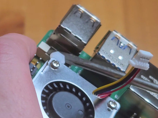

Damit ist der Kühler schon befestigt und es muss nur noch der Lüfter angeschlossen werden: Seine Buchse befindet sich oben rechts hinter den USB-Buchsen. Sie ist mit einer Abdeckung geschützt, die du mit einem kleinen Schraubendreher oder anderem spitzen Gegenstand leicht entfernen kannst.

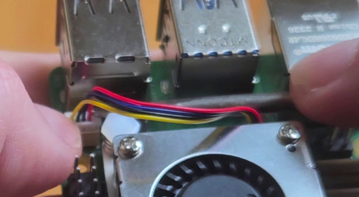

Um den Stecker einzustecken, suchst du dir die Seite mit den Kontakten aus. Sie ist nahe an einer Seite des Steckers angebracht, sodass du ihn so herum drehst, damit die Buchse ebenfalls an dieser Seite ihre Kontakte aufweist. Der Platz zwischen Kühlkörper und USB-Buchsen ist allerdings sehr eng. Selbst mit schlanken Fingern ist es daher schwierig, den Stecker einzustecken. Auch hier hilft ein kleiner Schlitz-Schraubendreher oder eine Pinzette.
Damit ist die Montage abgeschlossen:
